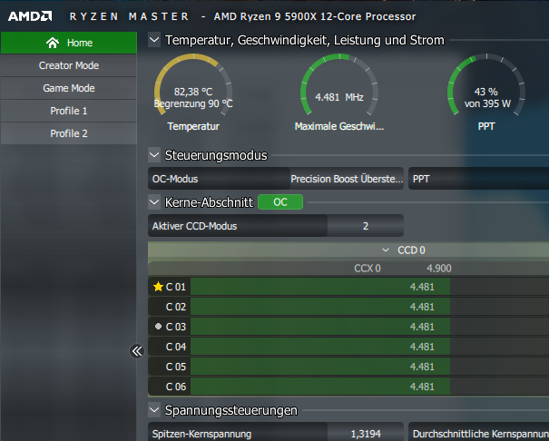

Neustart, alles läuft, Idle Verbrauch ist runter, jedoch immer noch nicht so weit wie er soll. Jedoch haben sich in Ryzen Master die Werte von PPT und TDC verändert. Von 142W auf 395W PPT und von 95 A auf 255A TDC. Ebenso hat sich mein CB 23 Score um 600-800 pt erhöht.

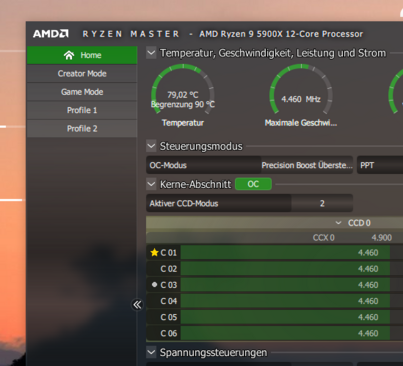

zuvor:

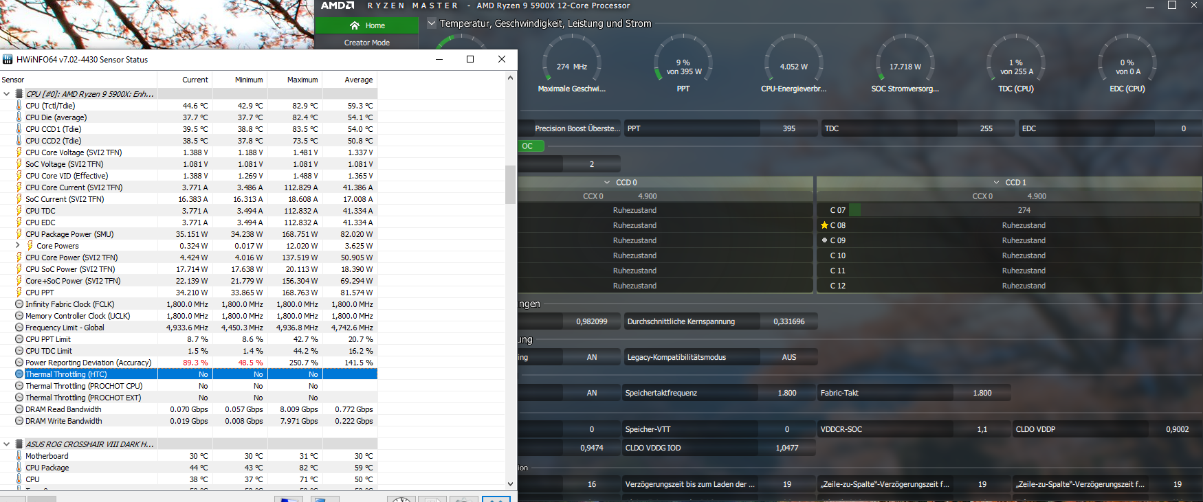

danach:

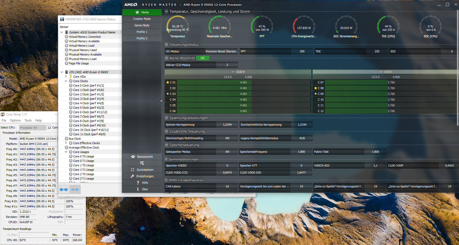

Ebenfalls komisch, das mir bei Ryzen Master bei all Core load der 2. CCD mit weniger takt angezeigt wird.
CoreTemp und HW info habe die gleichen Werte 4.45 /4.58 ghz

Ist es normal das sich die Werte von Ryzen Master und Hardware Info so stark unterscheiden?
Wieso habe ich bessere CB werte obwohl ich nichts am Power Target verändert habe und die CPU auch nicht höher taktet?

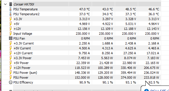

Ist es normal mit meinem System einen "reinen" Idle (windows starten und HW info laufen lassen) von 107 bis 130 Watt zu haben? laut HWinfo
hwinfo liest anderst aus, wie ryzen master. nehme an, da ryzen master eben von amd entwickelt ist, hat das tool andere "möglichkeiten", die cpu auszulesen, von den werten her, wie HWInfo.
Wo hast du denn diese Zahlen her? Die sehe ich nirgends bei dir. HWInfo selbst zeigt da doch 34W in deinem zweiten Screenshot
Schau doch mal bei HWInfo bei den "Core effective Clocks". Die dürften dann in etwa wie beim Ryzen Master sein

Ups^^ aus HWinfo mein Netzteil hat USB.
Ich komme mit meinem System nie unter ca. 120W mit meinem Intel war ich meist bei ca. 50-60W.

von Mittwoch
von heute nach C-States
das sind 0.021 Ghz mehr als zuvor, das macht doch keine 600 Punkte in CB 23 aus oder?
Das war eher auf die beiden CCD bezogen. RM zeigt unter all core unterschiede zwischen beiden CDD an, bei HWinfo sind alle cores unter last +/- die gleiche Geschwindigkeit. Oder hängt das auch mit den effective Clocks zusammen?
Ja tut es. Klapp doch einfach mal das "effective Clocks" aus, dann siehst du doch wie die Taktraten zwischen den CCDs sind.
Oben stehen nur die Taktraten anhand des Multiplikators und des System Buses von 100mhz die anliegen.
Aber auf grund von zb zu wenig spannung kann es sein dass die CPU dann eigentlich langsamer läuft.
Wenn man allcore OC macht sind ja an sich auch die Taktraten fest auf zb 4,4Ghz. Das würde oben bei HWInfo so auch stehen. Ryzen Master würde da aber den richtigen Takt anzeigen anhand der Last der Kerne, und das gleiche zeigt HWInfo halt unter "effective Clocks" an
Ah, okay. Jetzt habe ich es Verstanden
