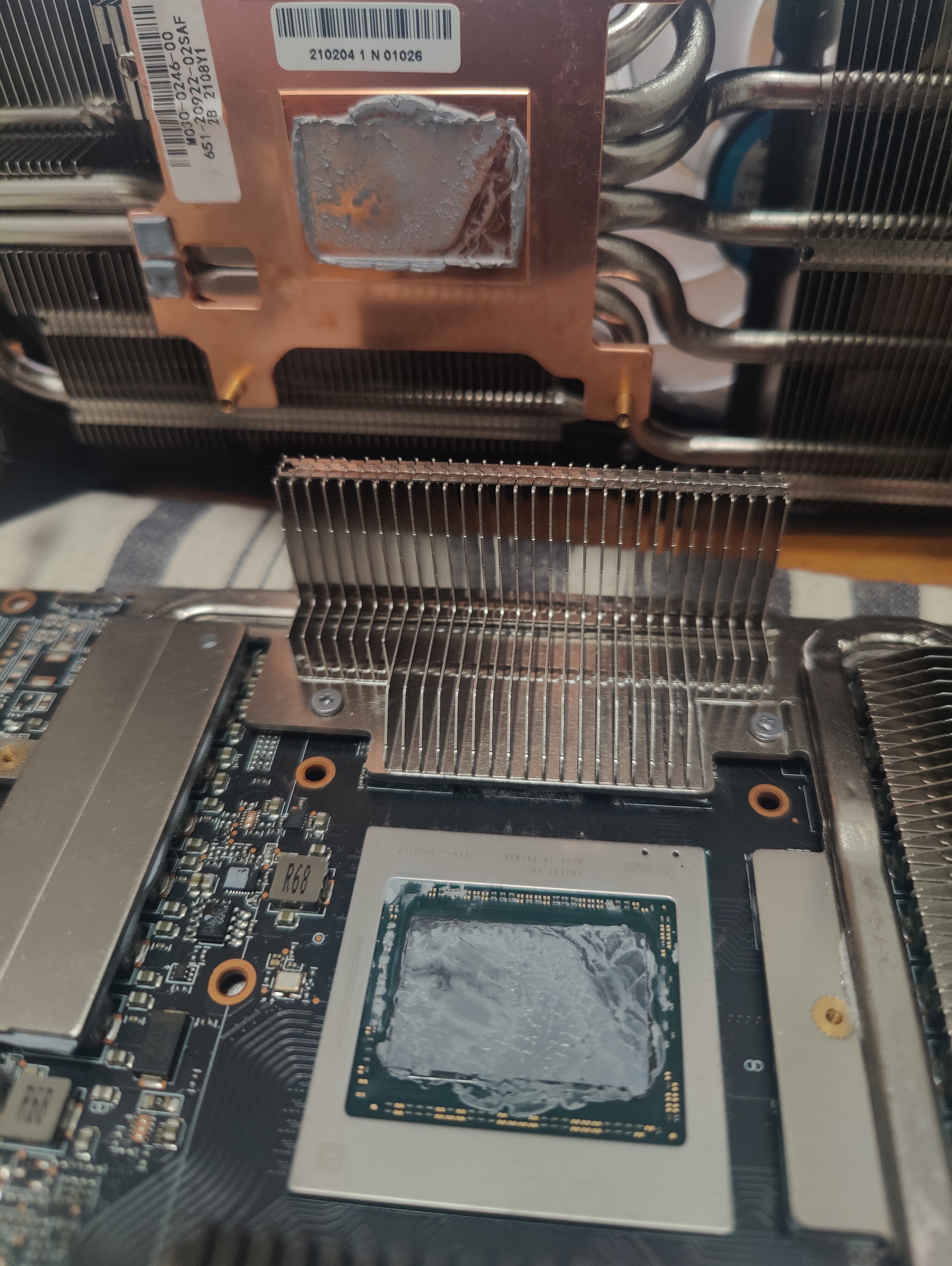

Seit einigen Tagen stürzt mein PC immer wieder bzw. um genau zu sein schaltet er sich einfach aus.
Einfach zu reproduzieren.
Beim 3DMark der 2 Grafiktest kommt es fast immer zum Absturz. Wenn nicht beim ersten Mal, dann beim zweiten Mal.
Zuerst dachte ich an das Netzteil (Be Quiet 1500W)- Fix getauscht und das Problem blieb.
Womit es der Grafikkarte (Sapphire Nitro+ Radeon RX 6900XT SE) an den Kragen ging. Gegen eine RTX4060 eines Freundes getauscht und der Fehler blieb aus (3DMark lief 10mal durch ohne Absturz).
Also die Grafikkarte als Fehler identifiziert und schnell an die Temperaturen gedacht. Diese kamen mir bei, so um die 75-85 Grad bei Volllast. Die Hotspottemperatur liegt jedoch bei 105 Grad. Ich vermute hier den Fehler zu haben, deshalb werde ich den Kühler abbauen und die Wärmeleitpaste sowie die Wärmeleitpads austauschen.
Frage 1: Ist meine Diagnose und Vorgehensweise richtig?
Frage 2: Wie dick sind solche Wärmeleitpads normalerweise?

Läuft die Karte unter Standardeinstellungen?
(1)
Eigentlich sollte die Karte bei zu heißer Temperatur herunter regeln und nicht abstürzen. Bevor du dir da Mühe machst, kannst du auch einfach mal die Karte mit deutlich geringerer TDP laufen lassen. Dann wird sie auch weniger warm. Dazu auch gerne die Lüfter stärker aufdrehen.
Wenn die Karte dann immer noch abstürzt, hast du kein Temperaturproblem, sondern eventuell einen anderen Defekt an der Karte.
(2)
Eventuell auch mal ohne Riser-Karte testen. Da gibt/gab es auch immer mal wieder Probleme und sei es nach irgendeinem Update wo jetzt gerade irgendwas nicht funktioniert.
Reaktionen: LadykillerTHG
Es ist warscheinlicher das die Karte schlichtweg defekt ist. Bei zu hohen Temperaturen senkt diese den Takt entsprechend, aber stürzt nicht ab.
Die Paddicke musst du messen, die kann sehr unterschiedlich sein auch innerhalb der Karte. Ich wage aber zu bezweifeln das dies viel bringt. Ansonsten mal Powerlimit senken und schauen obs das stabil macht.

Ich habe gerade etwas anderes herausgefunden.
Sobald ich das G-Sync Pendulum einschalte, stürzt der PC innerhalb von 1 Sekunde ab.
Folgende Theorie. Ich habe im Zuge meiner Recherchen gelesen, dass bei einer Hotspot-Temperatur von 118 Grad (Quelle finde ich leider nicht mehr) der Rechner abschaltet.
Starte ich nun aus der Kälte das Programm G-Sync Pendulum, sehe ich für den Bruchteil einer Sekunde 116Grad. Wobei ich mir durchaus vorstellen kann, diesen Abschaltpunkt zu überschreiten.
Wenn ich jetzt die Lüfter laufen lasse, damit alles schon mal abkühlt und das System nicht direkt in einen "Stress" kommt und die Lüfter auch bereits arbeiten und dann das Programm starte G-Sync Pendulum, habe ich eine Temperatur von 70Grad und eine Hotspottemperatur von 110Grad.
Das scheint mir alles nicht in Ordnung zu sein und ich denke die Wärmeleitpaste auf der GPU macht ihren Job nicht mehr richtig.

Die WLP wird trocken seit. Tausch sie aus, dann solltest du Ruhe haben. Die Pads kannst auch erst Mal so lassen. Sie halten wesentlich länger als die Hersteller Paste.
Vor allem wenn die Temperatur innerhalb von Sekunden so extrem ansteigt, ist es ein Symptom dafür, dass die Paste im Arsch ist.
Es findet kaum eine Wärmeübertragung statt, denn der Kühler kann sich so schnell nicht aufwärmen. Auch zu großes Delta zw. Hotspot und GPU Temperatur sprechen dafür.
Im Normalfall steigt die Temperatur der GPU ziemlich langsam auf.
Du brauchst keine Kameras oder sonstiges mysteriöses Zeug.
Einfach WLP austauschen, dauert 10 Minuten.

Ich habe mich jetzt für die Selbstreparatur entschieden.
Im Endeffekt sind es nur 6-7 Schrauben an der Backplate und man kann den Kühler entfernen. Ging einfacher als gedacht, da die Vaporchamber auf dem Board geblieben ist und man keine Wärmeleitpads benötigt hat (zwei kleine Pads mit jeweils 1.5mm und 2mm auf zwei Chips neben der GPU gab es dann doch)
Wie man auf dem Bild sehen kann, war die Wärmeleitpaste einfach eingetrocknet also gereinigt und neue Wärmeleitpaste drauf.
Stresstest zeigt das die Temperatur um die 70°-75° ist und der Hotspot nicht mehr über 90° geht.
