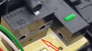

Gibt es gesockelte Microswitches für Mäuse?
Oder muss man die, wie Encoder; dann in der richtigen Höhe ordern?
länger:
Hab da einen den ich auslöten möchte aber der hat ca die doppelte Aufbauhöhe. Wenn ich weiß ob es Sockel gibt, die genau eine Schalterhöhe ausmachen, kann ich entscheiden ob ich es lasse oder mache. Hab nur Schalter mit normaler Höhe. So wichtig ist das dann nicht.

0,5mm zirka, sieht aus wie ein Sockel will aber keine Gewalt anwenden um es zu testen, wenn ich einfach fragen kann.

Hatte das mal bei einer maus, das war quasi ein sockel "lose" (einfach wie eine unterlegscheibe) unter dem standardswitch, evtl ist das da auch der fall.
Hast du mal bilder oder ggf. den name von der maus?

Bild nicht von mir:
Versuch doch mal den hohen switch den ich verlinkt habe, der 9,5er der sollte passen und funktioniert auch, baue sämtliche mäuse auf die switches um also die 7.3mm versionen sind die "standardhöhe" der 9.5 ist erhöht und sollte das erreichen.
Sieht für mich übrigens wirklich wie eine unterlegscheibe dadrunter aus. ich denke mit den beinen wird's um's häärchen direkt ausgehen.
Ist das zufällig ne steelseries maus? Ich glaube da war das bei mir so an der maustaste (ist ja dort auch am mausswitch)
Weder die Huano noch die Kailh die ich habe scheinen die "Beine" lang genug zu haben. Ich denke Sockel oder so, Aber wenn es keiner sicher weiß, lasse ich das lieber.

Sag uns doch mal welche maus es ist, es gibt bestimmt den ein oder anderen der das ding schon mal zerlegt hatte und dann kann man weiter helfen.
Wird nämlich zu 99% sowas sein, sprich ein einfacher washer bzw ne unterlegscheibe:

Ja, ganz offensichtlich.
Siehe bild im post über deinem.
DENN: es ist für die hersteller absolut kosteninneffektiv extra schaltergehäuse zu bauen (brauch eine andere spritzgussform) sondern einfach nur einen sockel drunter zu klemmen.
Damit kommst du auch mit den "standardbeinchen" an die lötkontakte, das hab ich nicht nur 1x gemacht bisher...
Übrigens war meine frage auch simple: welche maus hast du denn im einsatz, dadrüber kann man ggf. auch ersatzteile finden wenn man genauere modellbezeichnungen hat, somit auch genaue schalterbezeichnungen.

Kurz auseinander, entlöten, neuen taster einlöten -> fertig. Dauert mit etwas übung keine 20 minuten.
