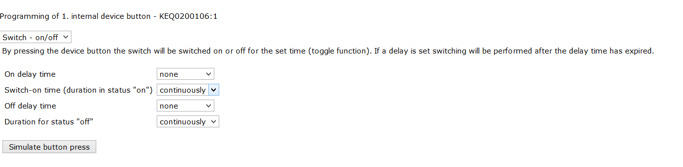

Was Du beschreibst mit dem Licht baue ich grade für meine Pumpe im Garten, diese soll 5 Minuten laufen wenn ich auf den Knopf drücke und dann ausgehen. Ist in der CCU ein Mausklick ;-)
Anbei die Option in der CCU.
