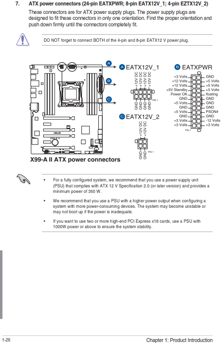

Im Handbuch ASUS X99-A II steht :
Vergessen Sie NICHT, beide, den 4-poligen und 8-poligen EATX12 V-Stromstecker,
anzuschließen.
Damit hat sich das Thema erledigt.
