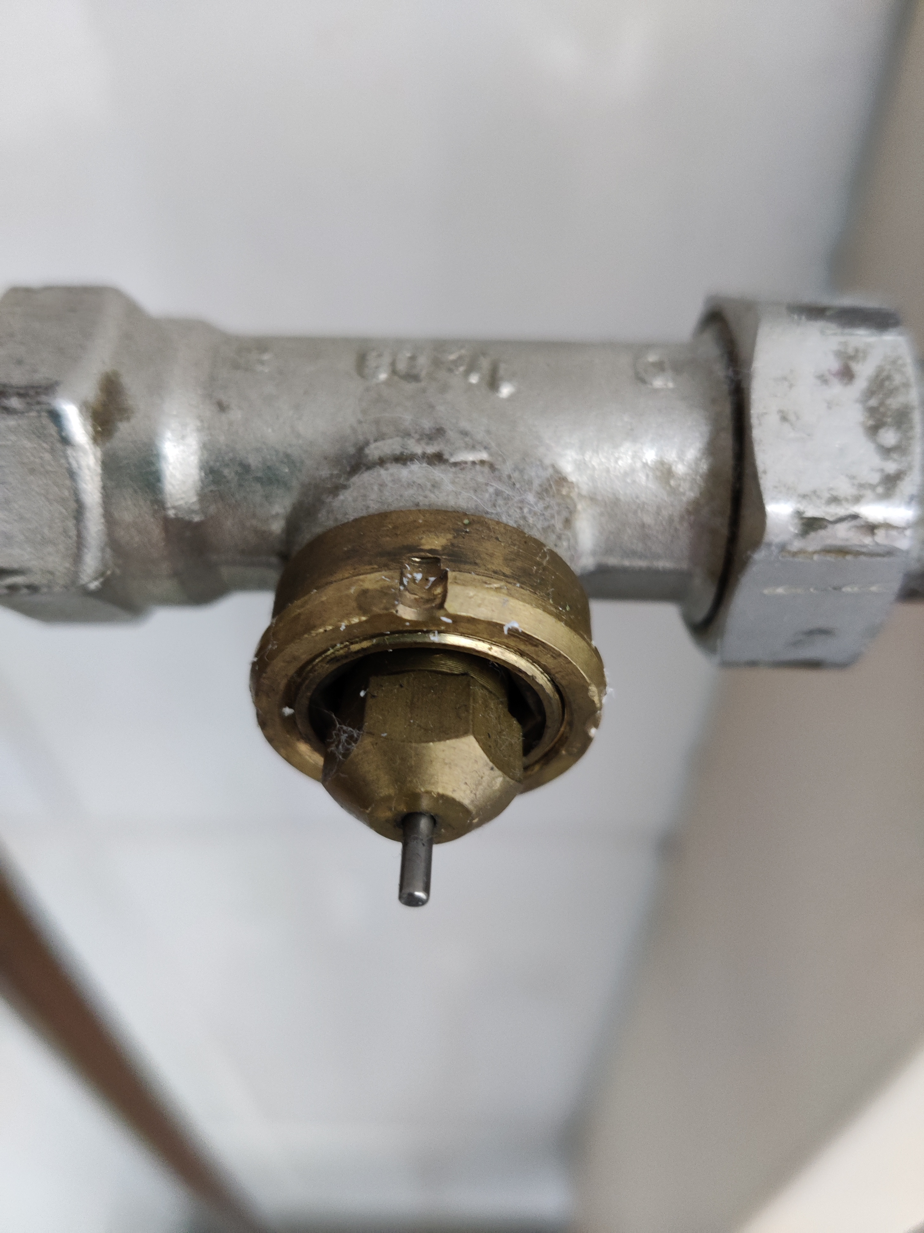

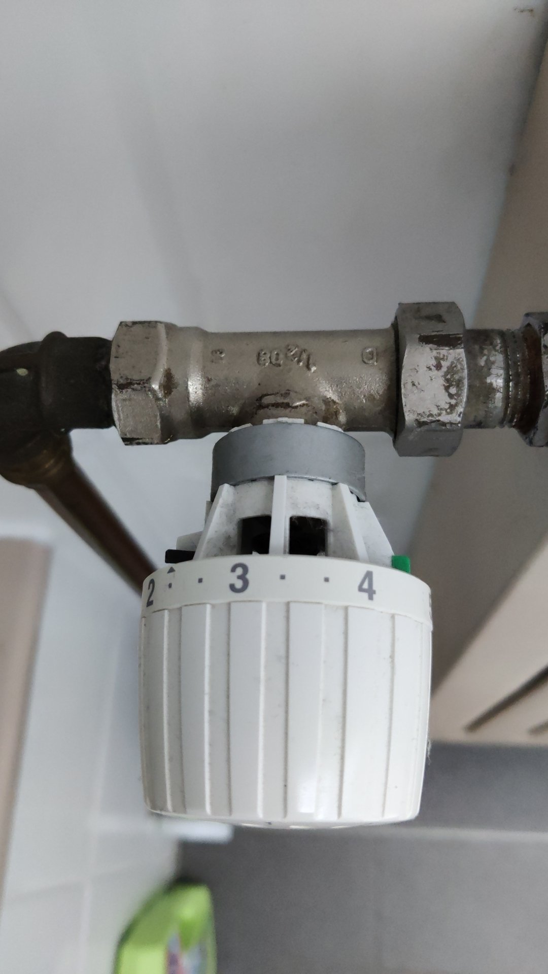

tusen_takk schrieb:
Geheizt wird per manuellen Regler noch im Bad (Danfoss FJVR)
Das ist ein Rücklaufregler. Damit wird sicherlich eine Fußbodenheizung gesteuert, richtig?
Da kannst du kein smartes Thermostat ranbauen. Zumindest ist mir keins bekannt, was für den Rücklauf konzipiert ist.
Von einer Fußbodenheizung wüsste ich jetzt tatsächlich spontan nichts. :)
tusen_takk schrieb:
Thermostaten von Heimeier stehen immer auf 5.
- Fällt die TR-100 dann raus, wenn die Regelung über zwei smarte Thermostate läuft?
Eigentlich geht nur entweder/oder. Jetzt schon daran zu sehen, weil die Thermostate auf 5 stehen. Sie sind somit "ohne Funktion" und der Raumthermostat übernimmt die Regelung.
Wenn du einzelne Heizkörperthermostate verbauen möchtest, musst du das Junkers-Teil deaktivieren. Ich bin da aber überfragt, ob man irgendwas an der Therme dazu stellen muss, Dip-Schalter oder ähnliches. Ich würde einen Klempner fragen. (Edit: Theoretisch könntest du das Junkers auf "5" oder max. stellen, dann würden die Heizkörperthermostate entsprechend regeln. Man muss dabei aber beachten, ob die Effizienz der Heizung selbst nicht leidet, weil sie immer vollen Vorlauf bereitstellen will. Klempner fragen.)
Wenn möglich, würde ich das Danfoss-Unterteil auch gegen ein Oventrop/Heimeier Unterteil mit M30x1,5 tauschen. Grob ab 10 EUR.
