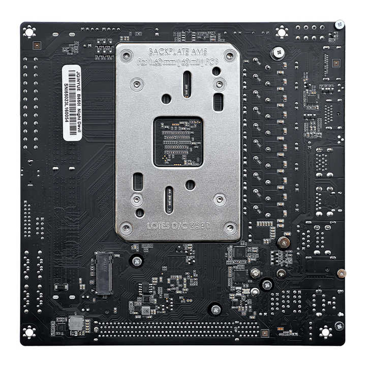

Das Mobo am CPU-Kühler (be quiet! Dark Rock 5) hochheben und so einbauen?
Sowas habe ich bei anderen Boards auch schon gemacht, aber dort war es kein AMD, sondern Intel samt Noctua Kühler mit SecuFirm-Backplate. Außerdem waren die Boards nicht so schwer.
Frage hierbei:
Hält die AM5-Backplate (in dem Fall ist es so eine) die Hauptplatine überhaupt für die kurze Aktion, ohne irgendwas zu beschädigen?

Das Board ist etwa genauso schwer wie der Kühler und der bringt sogar noch ein Kippmoment mit... Wenn du dir da keine Sorgen machst, dann mach dir auch keine, wenn du das Board mithilfe des Kühlers einbaust. Da wird nichts passieren.
Die AM5-Backplate hält auch den Anpressdruck des Kühlers stand und sogar den 27-40KG Druck auf den Prozessor, den der Halterahmen ausübt.
Also: Am Kühler anfassen, einsetzen, verschrauben (mit lächerlichen 9 M3-Schrauben :D) und fertig.
