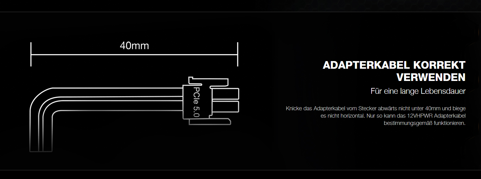

naja lt. BeQuiet kann nix passieren wenn man es so macht:
ok dann weiß ich bescheid, ich danke euch allen ! <3

Ich hab die 4080 Suprim X und auch das Adapterkabel benutzt, läuft einwandfrei.
Man muss nur schauen das eben der Stecker wirklich genau richtig sitzt und das Kabel wie im BeQuiet Bild so gerade wie möglich anläuft, bei engen Gehäusen kanns problematisch werden und von der Optik ganz zu schweigen.

habe das kabel auch vorher schon ein wenig runtergebogen und nicht bei exakt 40mm.
übertreib es halt einfach nicht..
