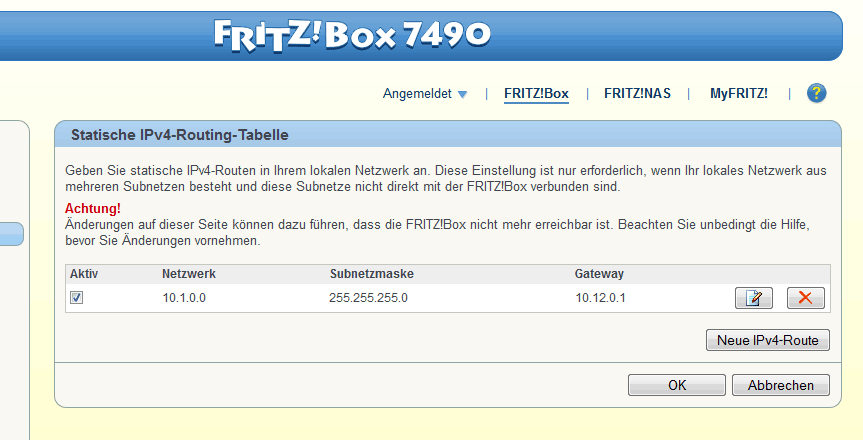

Das wäre nicht so schlimm, da die Verbindung zu dem CRM über eine IP aufgebaut wird, von daher wäre die DNS Auflösung dann nicht so kritisch. Wenn ich mir jetzt die Routing Tabellen meiner FritzBox Zuhause so anschaue (siehe Anhang) und das für meinen Kunden umsetzen würde, müsste ich doch eigentlich folgendes einrichten...
- 192.168.1.0 (Netzwerk)
- 255.255.255.0 (Subnetz)
- 10.31.0.254 (VPN Gateway)
wobei ich da natürlich den externen Anbieter noch fragen müsste wie die IP und Subnetzmaske des CRM wirklich ist, oder irre ich mich?
Gruß, Domi
Man routet keine IP's man routet Netze ...
Und die Netzwerkeinstellungen für dns sind auf dem VPN Server hinterlegt die musst du nur in die Fritz übertragen.

Okay okay, gebe mich geschlagen. Meine Wortwahl war doof. Klar routet man ganze Netze, habe es nur blöde formuliert. Wäre denn meine Beispiel, so wie ich es in Post 3 beschrieben habe, korrekt?

So, nachdem ich via Fernwartung erst einmal das Routing in der FritzBox hinterlegt habe, können die Clients ihre IP via DHCP (reservierte Adressen) beziehen. Gateway ist nun der Router (FritzBox) und primärer DNS der Windows Server. Wenn man Google öffnet, gehen die Signale über den Router und macht man einen PING zu der IP vom CRM, läuft es über den VPN Tunnel :)
