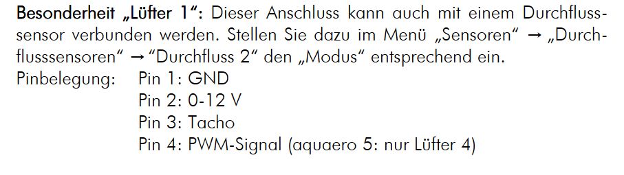

Den Unsinn habe ich von Leuten, die dann scheinbar mit Unsinn Geld verdienen, wenn Sie es sogar in ihre Anleitung auf Seite 9 von 57 reinschreiben. http://aquacomputer.de/tl_files/aquacomputer/downloads/manuals/aquaero_5_6_de_2016_10_14.pdf
Danke für den Rest der Antwort.
Das ist für die analogen 3-Pin Durchflusssensoren gedacht. Mal abgesehen davon wäre in dem Fall auch ein dedizierter Anschluss (Flow) vorhanden. Den Lüfterkanal für einen zweiten Sensor zu verwenden ist lediglich eine Option.
Im weiteren Verlauf wird auch der aquabus-Anschluss beschrieben, wo dein Sensor explizit mit aufgeführt wird.
Spätestens beim Vergleich der Pin-Belegung (in beiden Anleitungen vorhanden) würde man merken, dass da was nicht stimmen kann ;)
