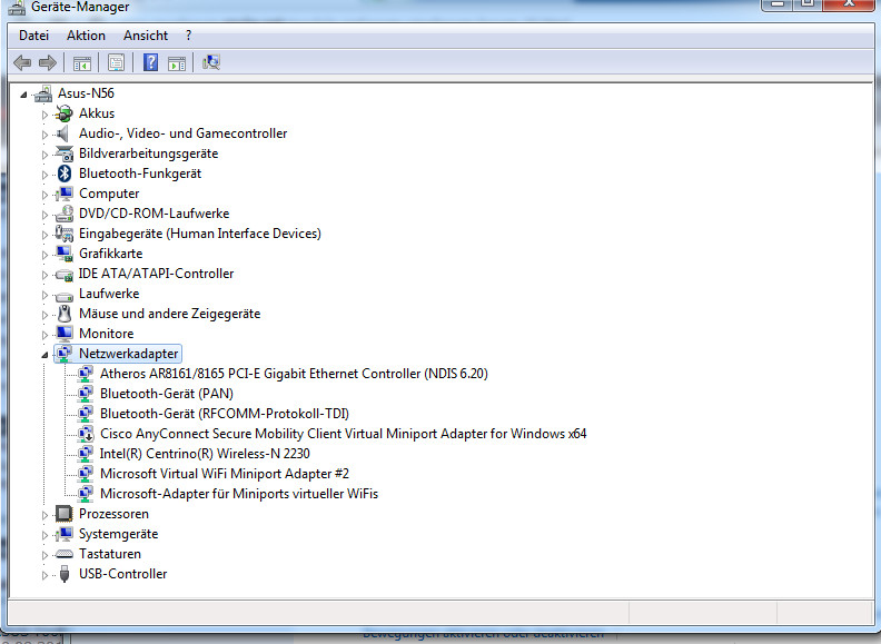

ich habe auch einen n56vz notebook von ASUS. Ich wollte mal das WIDI ausprobieren, weil ich mir gerade ein Fernseher mit WIDI bestellt habe. Aber wenn ich in der windows sucheingabe widi eingeben, kommt kein entsprechendes Programm.
Unter Gerätemanager von WIN 7 64bit wird bei Netzwerkadapter sowohl atheros als auch intel centrino n2230 angegeben.
soweit ich weiß müsste doch der intel centrino n2230 widi unterstützen. hab auch die neuesten treiber und software von intel für widi geladen. bringt aber nichts. siehe auch Dateianhang, ist ein Screenshot von Gerätemanager.

only available on 3rd or 4th generation Intel® Core™ processor
ivy/haswell
ansonsten mal die treiber von asus laden
