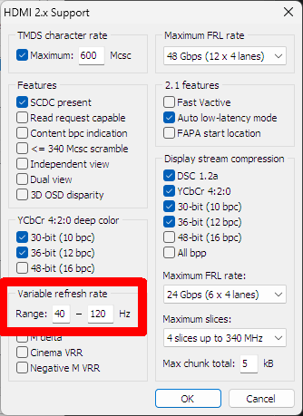

Starte CRU.
Das sagt Dir ganz genau in welchem Bereich die Sync-Frequenz von G-Sync bei Deinem Monitor liegt. Dann weißt Du auch ob unterhalb von 60hz gesynct wird und bis wohin.

die Frage ist ob er überhaupt Adaptive/G-Sync Compatible ist, steht zwar was mit VRR im Datenblatt über HDMI, keinen Schimmer weshalb Dell da nichts angibt, weil er es nicht kann ?

So, ich denke ich habe jetzt grundsätzlich verstanden wie G-Sync funktioniert. Tatsächlich kann ich mir auch schön über den Monitor anzeigen lassen wie hoch die aktuelle Bildwiederholrate ist. Sie synchronisiert sich z.B. im Cyberpunk Benchmark exakt mit der Framerate der GPU.
Einstellungen: G-Sync an, dann noch im Treiber aktivieren, dass die G-Sync Anzeigemodi angeboten werden (!!), VSync aus.
Bei Bedarf kann die max Framerate über die Treibereinstellung begrenzt werden.
Auch das NVIDIA-Pendeldemo zeigt sehr schön die Vorteile.
Was für eine schöne Überraschung mit dem DELL U2724DE, der nicht mit G-Sync Kompatibilität beworben wird, aber einwandfrei damit läuft.

Rein interessenshalber, welches Kabel verwendest du denn jetzt? Der Monitor hat laut Dell nur HDMI VRR, was sich bei dir im Treiber dann auch als Gsync compatible meldet.
Es kann passieren dass du trotz aktiviertem Gsync noch tearing hast, dann musst du Vsync entweder im Treiber (bevorzugt) oder manchmal auch im Spiel aktivieren. Dazu ist es dann am besten wenn du zusätzlich ein FPS-Limit mindestens drei unter der maximalen Refreshrate setzt.
Tatsächlich habe ich den Monitor über DisplayPort und nicht über HDMI angeschlossen. Offensichtlich kann das Gerät mehr als Dell kommuniziert?
