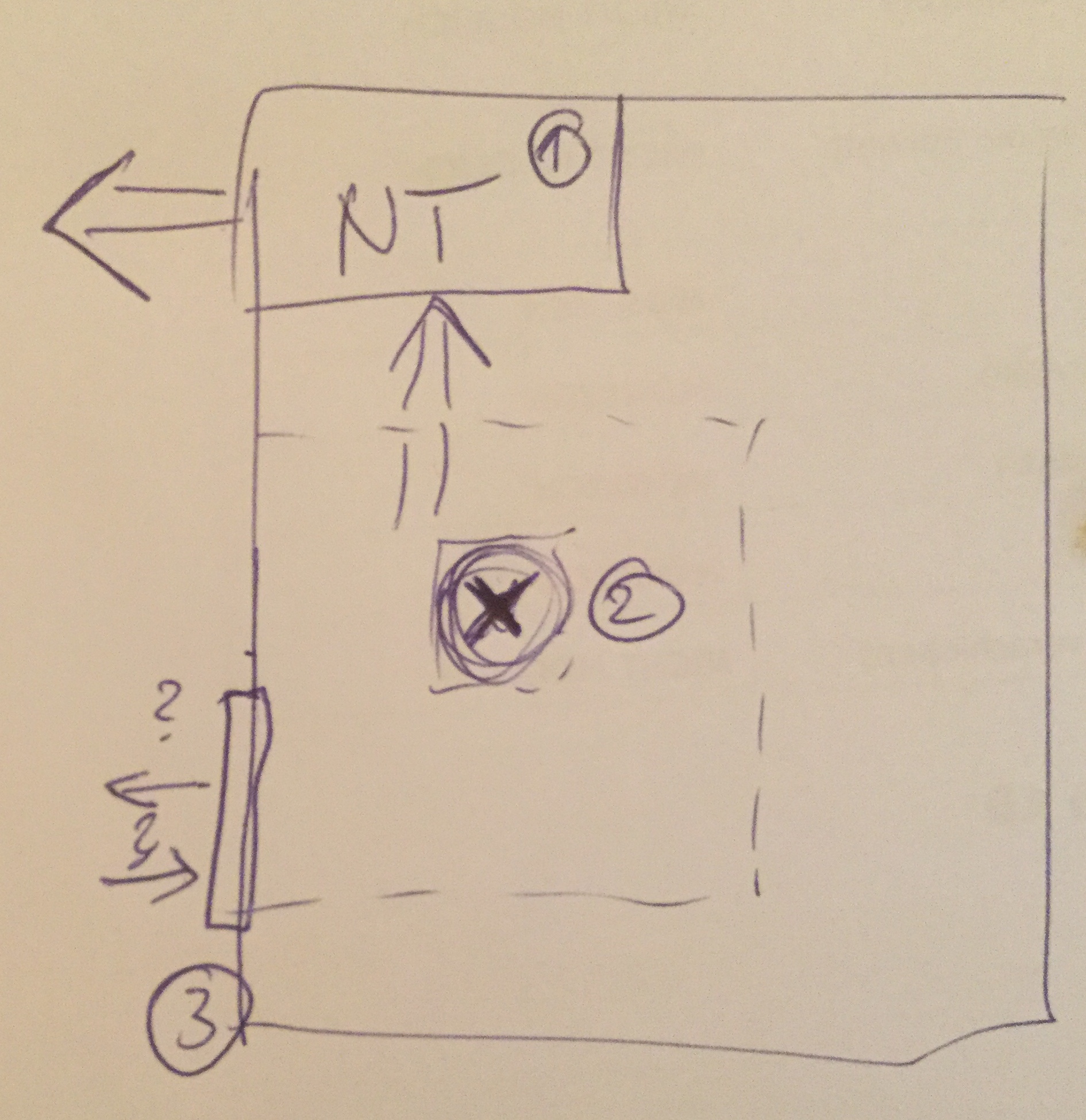

Anbei eine nicht ganz publikationsreife Skizze.
Wie muss der Luftzug sein? Soll der Lüfter nach außen blasen oder Luft von außen ansaugen?

das gehäsue ist schon mal nicht gut weil das Netzteil oben sitzt.
der lüfter muss in der front vor den HDD sitzen. Wie alt sind die HDDs nach 10 Jahren sind die "schrott".
Ein Lüfter sollte reinblasen ein andere Raus bzw sollten immer mehr rein als raus blasen
Das Ding braucht Luft. Also ansaugen. Gibt es keine Möglichkeit, in der Front Lüfter zu montieren? Das täte den Platten und dem Innenleben sicher gut.
Grundsätzlich solltest du mindestens 1 Lüfter in der Gehäuse Front haben, der kühle Luft rein saugt und auch mindestens 1 Lüfter, der die warme Luft aus dem Gehäuse pustet...
...und dieser rauspustende Lüfter ist nicht der des Netzteils.

Derzeit 55 Grad.
Derzeit so wie ein Toast, eng geschlichtet. Aber zumindest eine oder zwei werden rausfliegen, dann wäre schön Platz.
Gehäuselüfter an der Front geht leider nicht.
Korrektur: Eine Platte 55 Grad. Ich muss überlegen, ob die auch rausfliegt. Die anderen sind neuer und brav. 38, 42 Grad.

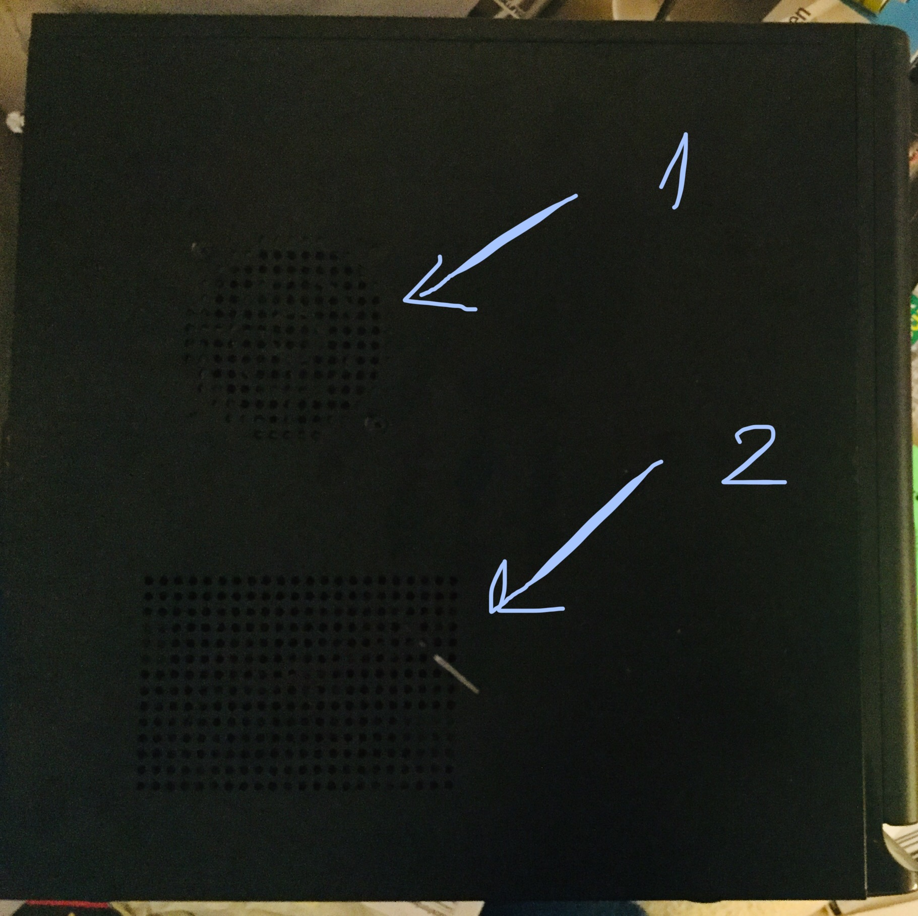

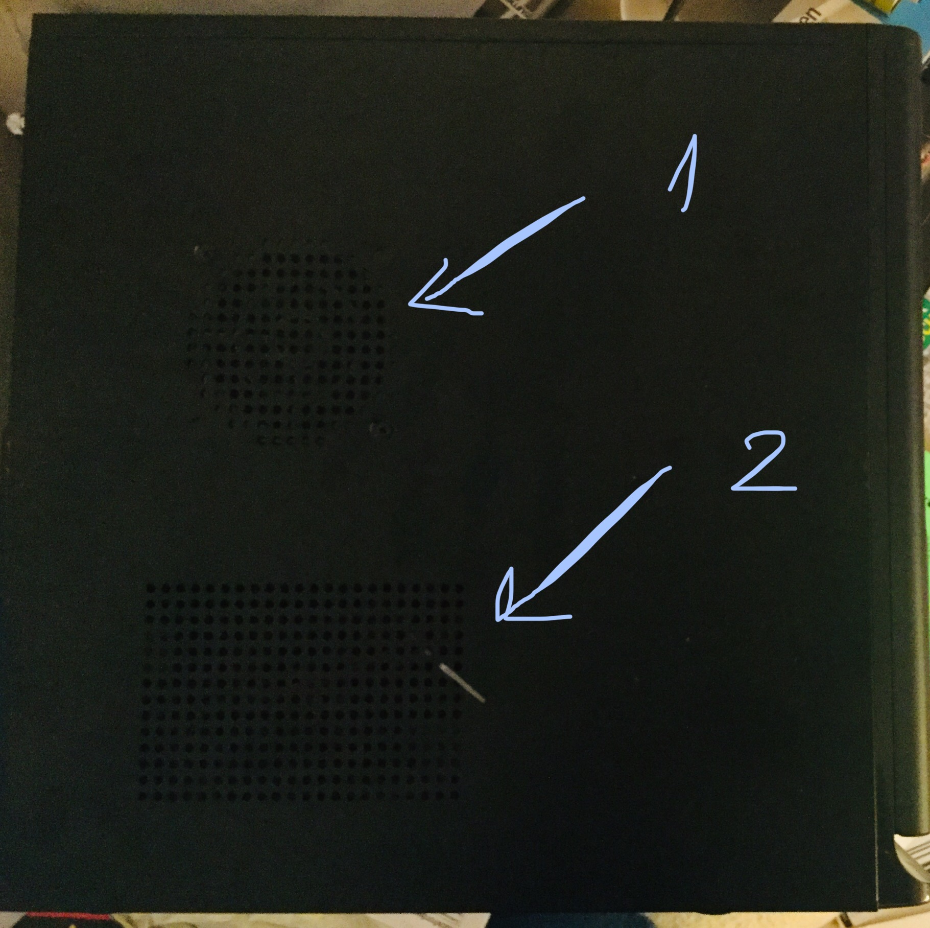

Ich habe noch zwei Informationen unterschlagen: Es gibt zwei weitere Möglichkeiten, Lüfter anzubringen. Leider nicht ohne Weiteres an der Vorderfront, aber seitlich an der Wand: Siehe angehängte Grafik.
Das ist dieselbe Seitenabsicht wie in der Skizze, nur fotografiert.
Oben 1: Da gibt es vier Schrauben. Wenn ich da einen Lüfter montiere, bläst der direkt auf den Prozessorlüfter. Siehe das X in der Skizze oben. Oder der Lüfter saugt Luft an und bläst sie nach außen..
Darunter 2: Das ist nur ein Gitter. Da könnte ich aber einen Lüfter montieren (kleben).
Wozu ratet ihr mir?

Du solltest versuchen den Lüfter so weit unten wie möglich zu montieren. Und aus der Auswahl nicht den PWM sondern den Standardlüfter nehmen. PWM Lüfter haben 4-Pin Stecker.
