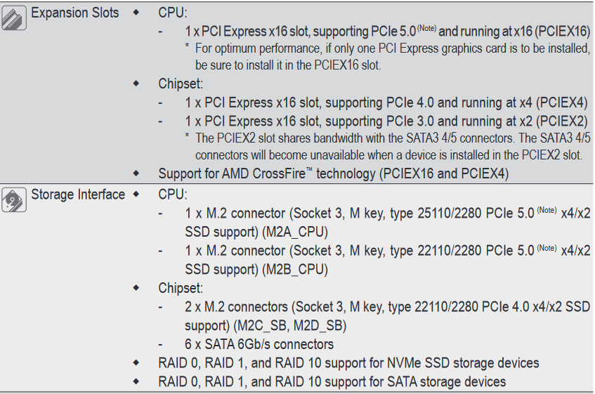

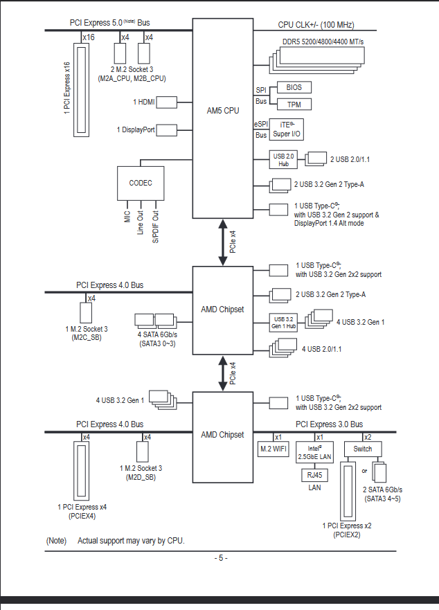

Es ging mir eher um die Frage ob es sinnvoll ist sich alle 4 M2 SLots zu belegen , dadurch kann doch die Leistung z.B. der Grafikkarte oder einer SSD beschnitten werden wenn zu wenige PCI Lanes zur verfgung stehen?
kommt drauf an was du mit dem PC machst. Wenn du ein Filmstudio hast und darauf 4k RAW Material verarbeitet wird: Vermutlich
Ist der PC zum zocken: Vermutlich nicht
Kein Problem bei dem Board,alle vier sind voll angebunden.
Siehe Handbuch:
Ja, das habe ich auch gerade gesehen, und das Motherboard Block Diagram auch, das sagt mir als Laien zwar nicht sonderlich viel, aber wie es aussieht werden alle 4 Slots mit jeweils 4 PCI Lanes verbunden. Ich hoffe das passt dann so, der PC ist teuer :)
