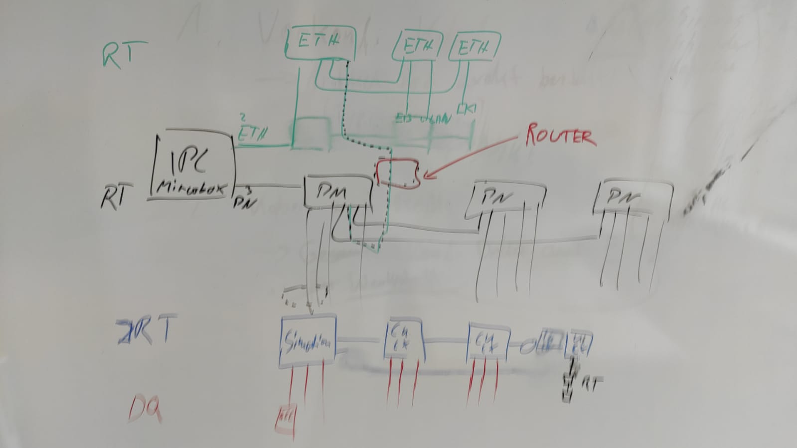

Folgende Situation: ich habe ein Netzwerk. Dieses Netzwerk besteht aus zwei "Teilen" - jeweils mehrere (unmanaged) switche auf beiden "Seiten" des Netzwerks. Alle Teilnehmer im gesamten Netzwerk liegen im gleichen Subnetz und haben alle IP Adressen in diesem Subnetz. Es gibt eine einzige Verbindung (ein Kabel von einem Switch zu einem anderen) durch dass diese beiden "Teile" verbunden sind. Ich möchte jetzt diese beiden Netzwerke so von einander Trennen, dass sich jeweils nur zwei ganz bestimmte Teilnehmer aus den beiden "Teil-Netzen" unterhalten können. Der Rest des Netzwerkverkehrs soll jeweils nicht ins das andere Netz durchkommen. Ich hoffe es ist verständlich was ich meine. Meiner Meinung nach kann man diese Aufgabe mit einem Router lösen. Dieser Router müsste so konfiguriert sein, dass er nur Kommunikation zwischen zwei explizit genannten IP-Adressen durchlässt.
Anbei noch ein kleines Bild, evtl macht das deutlicher, was ich meine. Der "IPC" auf dem Bild hat zwei voneinander getrennte Netzwerkkarten. Diese sollen sich miteinander unterhalten können - der rest der jeweiligen Netze aber eben nicht mit Teilnehmern aus dem jeweiligen anderen Netz.
