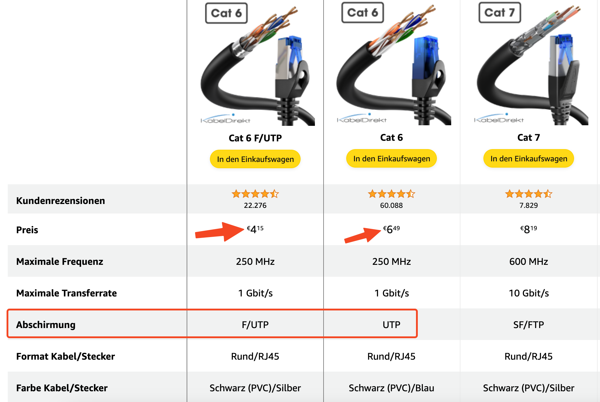

Hi zusammen,
ich bastele mir gerade ein Setup mit Raspberry Pi 3b+ und AdGuard Home zusammen und brauche dafür noch ein LAN-Kabel um die kleine Büchse mit meinem Router zu verbinden. Beim Herumstöbern online nach Kabeln bin ich bei KabelDirekt hängengeblieben, da ich mit diesen bei HDMI Kabeln auch bereits gute Erfahrung gemacht habe.

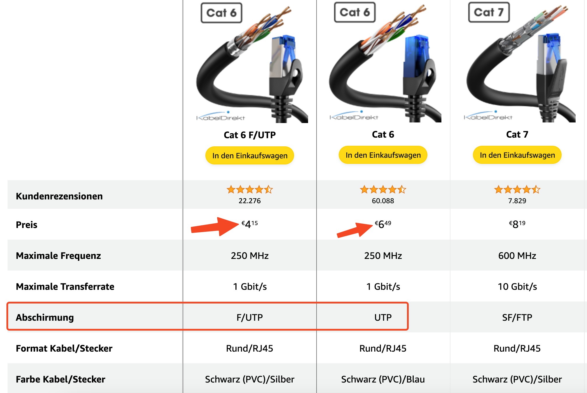

Nun ist mir im Vergleich bei CAT6 (auseichende Transferrate für o.g. Setup) aufgefallen, dass die doch eigentlich höherwertigere Abschirmung F/UTP billiger ist als UTP - siehe Screenshot. Nicht, dass es wahrscheinlich einen Unterschied machen würde oder man das als Nutzer merkt, aber wieso ist F/UTP dann billiger als UTP? F/UTP ist doch noch mal extra ummantelt, was ich gelesen habe (http://de.owcable.com/technology/what-is-the-difference-between-uutp-futp-uftp-sfutp-sftp/) und müsste so doch eigentlich teurer sein, oder?
Randfrage: Wenn so ein Raspi wie in meinem Fall in meinem "Technikschrank" zwischen diversen anderen Geräten (NAS, Stromleiste, MediaPC, HDMI-Switch, usw.) "beengt" dazwischen liegt, kann die Abschirmung von F/UTP im Gegensatz zu UTP einen Unterschied machen oder ist das am Ende egal?
Ich bin bei der ganzen LAN-Kabel Thematik quasi Laie und mehr als die CAT Spezifikationen kenne ich nicht...

Ja, theoretisch kann ich auch gleich CAT7 kaufen (gibt es denn dann überhaupt einen Grund CAT6 zu kaufen, wenn der Preisunterschied eh so gering ist?).
Mir gings drum, dass ich wie im Screenshot zu sehen, mir nicht zusammenreimen konnte, wieso die doch eigentlich "bessere" Ummantelung billiger ist als die ohne Ummantelung (bzw. ob es da irgendeinen Grund für gibt).
Jain. Also von den Materialkosten ja. Aber bei sowas kommt es ja auch sehr stark auf die Menge an (Massenfertigung) und die Werbung/Vertriebskosten und dann die Nachfrage.
Von daher kann das mal so sein, mal anders herum.
Was nicht direkt dabeisteht, ist die Aderdicke (oft in AWG angegeben) und damit die Kupfermenge. Ich vermute zwar, dass das hier das selbe sein wird, aber könnte auch ein Faktor für den Preisunterschied sein.
Sie kann, muss aber nicht.
Die verdrillten Pärchen entfernen schon einiges an Störeinstrahlung, aber eine zusätzliche Folie, welche nochmals mehr aus der Umgebung abhält sollte hier auch nicht schaden.
Wobei das ein sehr komplexes Thema ist.
Für die Praxis könntest du jeweils ein UTP, ein F/UTP, ein S/FTP oder was auch immer verwenden und dann mit iperf3 o.ä. die Fehlerrate beobachten.
Hab ich tatsächlich auch noch nie gemacht. In der Praxis funktionieren die meisten Kabel einfach (gut genug, dass nichts auffällt)..
Angebot/Nachfrage.
