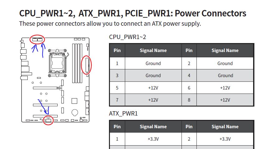

vielleicht habe ich nicht die korrekte Bezeichnung gewählt, ich meine die 3 Stück 8-poligen Buchsen am mainboard, s. Bild
Die dazu passenden Buchsen am Netzeil sind mit PCIe beschriftet
Wie gesagt, den PCIe Power (steht auf der gleichen Seite in der Anleitung) kannst du weglassen. Du brauchst nur die CPU Power und ATX Power. Damit hast du dann deinen fehlenden Stecker für die Grafikkarte.
Reaktionen: aragorn92 und weinh
@weinh
Der untere Stecker (PCIe-PWR) ist optional (wird nur benötigt, wenn 3x starke Verbraucher in den PCIe-Slots stecken; aber nicht, wenn nur eine Graka eingebaut wird) und auch der 2. CPU-PWR ist nur bei gewissen (stromhungrigen) CPU-Modellen notwendig. In aller Regel genügt 1x CPU-PWR1 und dann hast du noch 3x 8Pin frei für die Graka.
Reaktionen: DJMadMax, weinh und janosch
Also im Mainboard-Handbuch ist die Pin-Belegung der Stecker beschrieben.
Schlage mal noch den von der PCIe Anschlussbuchse am Mainboard nach, und du wirst sehen, dass CPU-Power Stecker und PCIe 8-Pin sind, aber nicht kompatibel sind. Normalerweise kann man sie nicht in die verkehrte Buchse stecken, aber falls das doch gelingt, ergibt das einen Kurzschluss (12V direkt auf GND).
