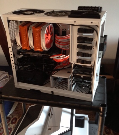

Servus,
ich hatte in dem Case sogar einen noch größeren Kühler montiert: http://www.phanteks.com/ph-tc14pe.html
der hat folgende Maße:
159 x 140 x 171mm (LxWxH)
Sollte also passen
PS das ist ein altes foto :D
Sehr schön. Dacht ich mir bei der Breite schon.
Dann sollte der Thermalright True Spirit 140 auch passen.
Danke für die Info.
