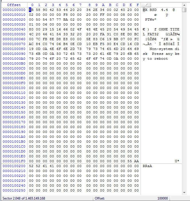

Die Analysebereiche von TestCrypt passen - keine Ahnung was da mit den TrueCrypt Headern passiert ist. Du könntest noch einen Screenshot von Sektor 2048 (z.B. mit WinHex oder HxD) hier reinstellen: ich befürchte jedoch, dass man dort auch nicht mehr erkennen kann.

So, ich habe einen Screenshot von Sektor 2048 gemacht.
So wie es aussieht, hat FreeBSD (oder ein Ableger) eine FAT32 Partition über die TrueCrypt Partition geschrieben. Was steht in Sektor 1465145343 bzw. 1465145344?

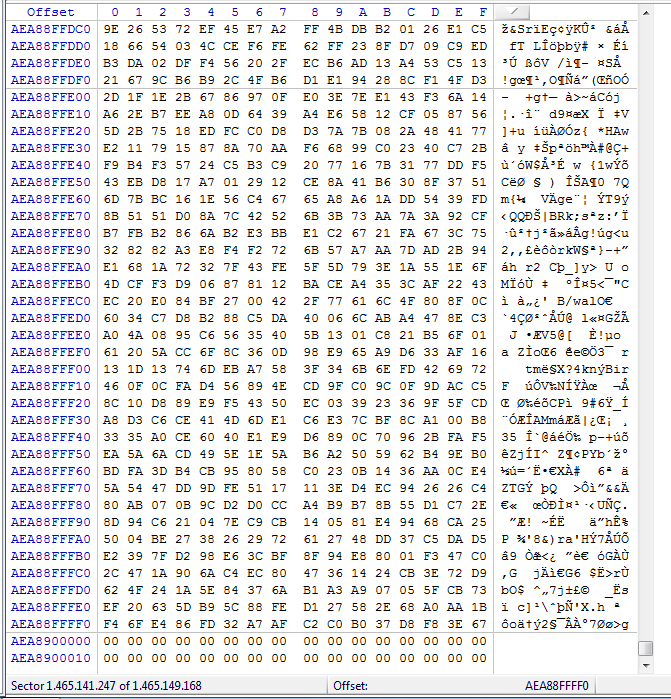

Bei den beiden Sektoren steht überall 0 drin.
Bei Sektor 1465141247 ist der Übergang zwischen random und 0.
