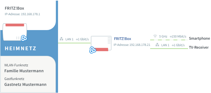

Da ihr ja schon ne Fritzbox habt, würde ich auf weitere Produkte von AVM mit Mesh setzen, das macht es bequemer. Ne gebrauchte Fritzbox 4040 lässt sich gut zu nem AP umfunktionieren

Die dritte für den Gastzugang kannst du so allerdings nicht realisieren. Dafür benötigst du zur FRITZ!Box passende Hardware von AVM. Der Gastzugang stellt nämlich nicht nur eine andere SSID da sondern spielt in einem ganz anderen IP-Bereich um eine ordentliche Trennung der Geräte vorzunehmen.
Ich empfehle für jede Etage einen AVM FRITZ!Repeater 2400 zu kaufen. Den kannst du problemlos über LAN speisen und als Access Point nutzen. Hast du noch andere Anforderungen wie zusätzliche LAN Anschlüsse kaufst du stattdessen eine FRITZ!Box die deinen Anforderungen entspricht und richtest diese als Access Point ein.

Oder eine gebrauchte 7490 - je nachdem, was Du gerade online findest. Habe mir mit denen - zwecks Mesh, zwecks eine Ansteuerung da alles von einem Anbieter - das Haus voll gestellt :-D
