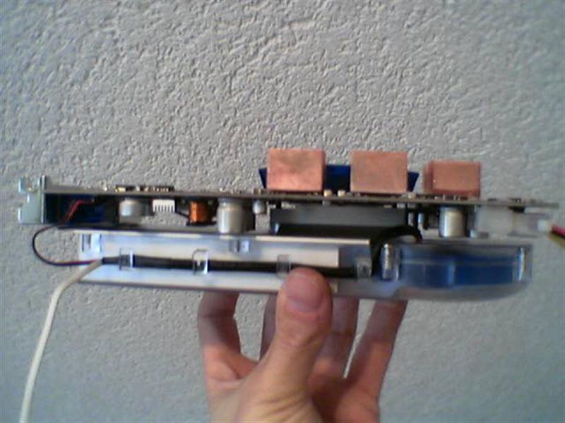

Der VGA-Silencer ist so konstruiert, dass er sich nicht mit den Speichercoolern "ins Gehege" kommt -> nur der Teil, der wirklich direkt auf der GPU sitzt ist nah auf der Karte, der Rest liegt ca 1,5 - 2cm ´drüber!
Hi,
deine Passivkühler kannst du ohne Probleme auf der Karte lassen.
Hab dir mal ein Bild rangehängt wo du meine Karte von der Seite siehst (zwecks den Abständen), es ist zwar keine Hercules aber die Speicherkühler auf der Hercules sind ja nicht höher als die Kondensatoren die auf den Karten sind.

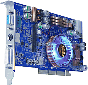

Hab auch noch ein Bild von der Hercules rangehängt, wo man die kühler sehen kann.
