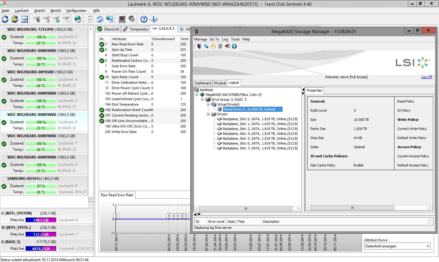

Hi,
ich selbst habe einen PCI-E 4x Raidcontroller von LSI (8 Port SAS mit 7 x 2TB WD Sata Platten) und das Programm HardDiskSentinel kann alle einzeln ansprechen und auswerten, sollte also auch bei deinem Setup gehen.
Gruß,
d2boxSteve
PS: Screenshots kommen gleich noch ...

ML89 schrieb:
Kann ich bei einem geschalteten RAID immer noch mit einem Festplatten-Diagnosetool (WD Data Lifeguard) immer noch auf die einzelnen Festplatten zugreifen?
Das kommt immer auf das Tool an. Die Tools von den Herstellern der Festplatten werden in der Regel aber nicht mehr funktionieren. Bei Drittanbietertools gibts meist Informationen auf der Homepage mit welchen Controllern sie zusammenarbeiten können.
