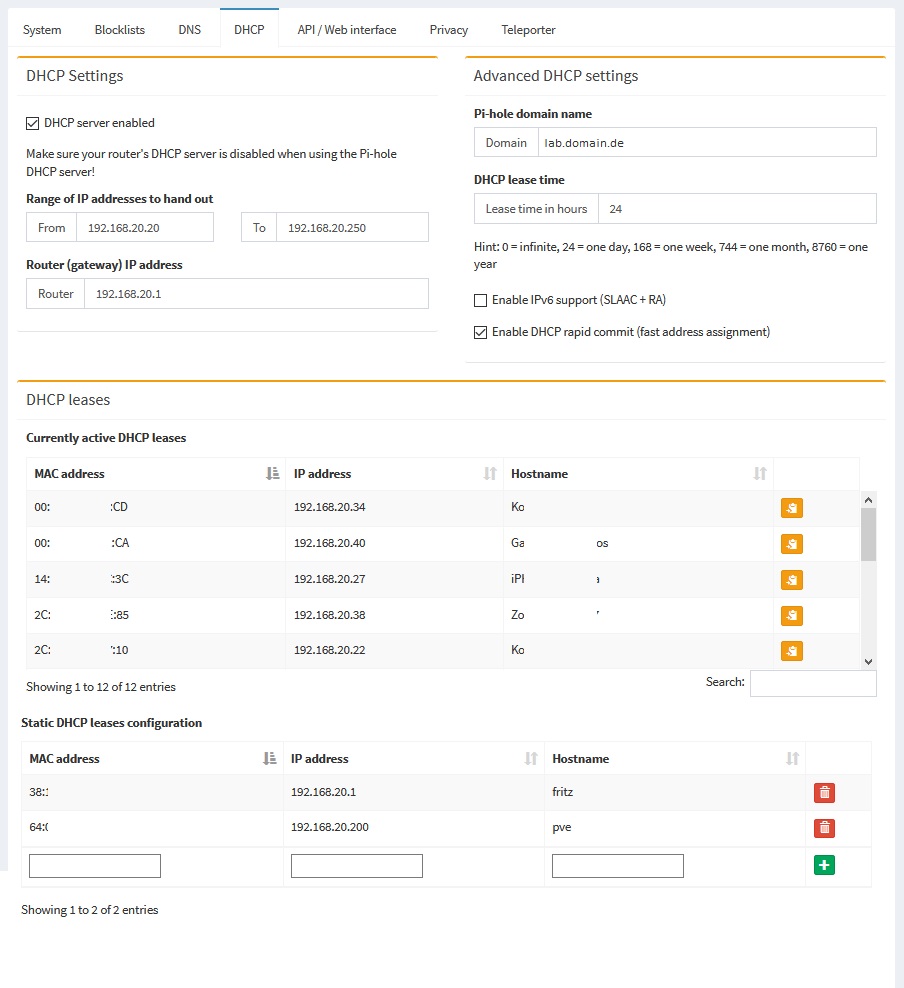

Ich habe es jetzt mit dem Pihole gelöst. Er läuft als DNS und DHCP Server und es klappt.
Folgendes Problem besteht weiterhin.
Alle Geräte im Heimnetz werden vom DHCP erkannt, bis auf dem Proxmox und den LXC bzw VM die darin laufen (der Pihole der als DNS und DHCP Server dient läuft auch als LXC)

Ein DHCP-Server "erkennt" nichts, sondern er wartet auf DHCP-Requests und gibt auf Basis dessen IP-Adressen aus seinem Pool heraus. Wenn ein Endgerät eine statische IP eingestellt hat und somit den DHCP-Server niemals nach einer IP-Adresse fragt, weiß der DHCP-Server auch nichts von diesem Gerät.
Wenn die Namensauflösung von DHCP-Clients funktioniert, die von Geräten mit statischer IP jedoch nicht, musst du eben jene in die hosts des Servers eintragen.
Reaktionen: sakis2019
Danke für die Erklärung. Damit klappt es zwar, ist aber suboptimal. Da ich bei jeder neuen LXC die ich anlege immer die IP im etc/host vom Pihole eintragen muss.
Gibt es da eine andere alternative?
Statische DHCP-Reservierungen
Ansonsten gibt es natürlich noch weitere Techniken zur Namensauflösung wie zB NetBIOS, über Broadcasts. Unter Linux würde man das zB mittels Samba bereitstellen. Allerdings ist NetBIOS schon ziemlich angestaubt und durch DNS eigentlich nicht mehr wirklich notwendig.

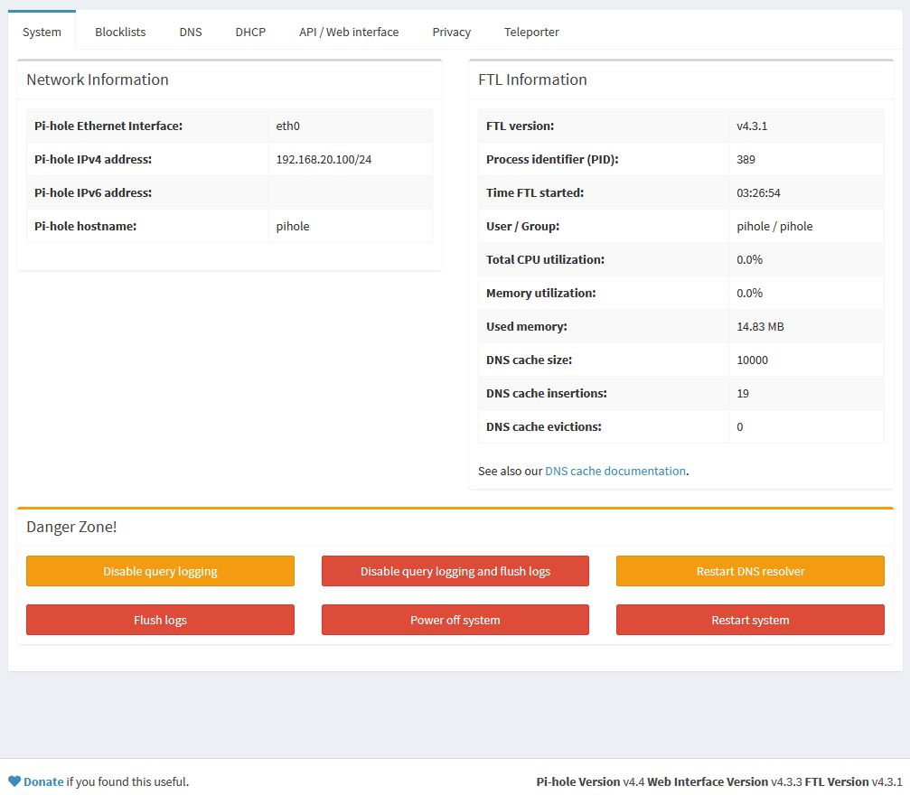

Vielleicht helfen dir diese Information weiter.
Bestehende Probleme
  1. Pihole kann keine lokalen Geräte anpingen.
  2. Proxmox-GUI wird nicht gefunden unter pve.lab.domain.de

1. Pings du den Namen oder die IP? Dass letzteres funktioniert, ist natürlich die Grundvoraussetzung für ersteres.
2. Wird pve.lab.domain.de denn überhaupt mit der korrekten IP aufgelöst? Wenn nein, dann nochmal die DNS-Settings durchgehen, dnsmasq, hosts Datei oder ggfs eben Proxmox auf DHCP-IP mit statischer Reservierung umstellen. Wird der Name aber schon korrekt aufgelöst, hat DNS von diesem Moment an nichts mehr damit zu tun, weil dann ausschließlich IP: Port für die Verbindung genutzt wird. D.h. entweder läuft die GUI gar nicht oder es blockt ggfs die Firewall. Dazu einfach direkt IP: Port versuchen und wenn das geht und die Namensauflösung klappt, sollte pve.lab.domain.de: Port auch klappen.

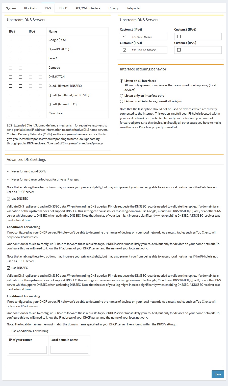

Ich habe jetzt Pi hole auf den Raspberry Pi 3 installiert und folgende Anleitung genutzt.
Soweit funktioniert DNS super.
Möchte jetzt wie oben beschrieben eine interne Domain nutzen. "lab.domain.de" geht es über die DNS oder muss ich dafür die DHCP auf dem Pi hole einstellen?
Der DNS hat mit der lokalen Domain sogesehen nichts zu tun. Wie du in deinem eigenen Screenshot sehen kannst, wird die Domain über den DHCP eingestellt, weil dieser dem Client daraufhin die Domain beim DHCP-Offer als DNS-Suffix mitgibt. Der DNS bekommt dann im Prinzip vom DHCP nur die Hostnamen nebst der besagten Domain mitgeteilt und löst sie dementsprechend auch lokal auf, ohne .lab.domain.de an den Upstream-DNS durchzureichen, der damit natürlich überhaupt nichts anfangen könnte.

Das mit der DHCP Option 15 hört sich interessant an, hab aber keine Ahnung was das ist oder wie ich das einstellen kann. Kannst du etwas mehr dazu sagen?
auf dem Pihole läuft Unbound, ich weiß nicht ob das eine wichtige Rolle spielt. Ich habe eine Fritzbox, bei Netzwerk IPv4 habe ich den DNS Server eingetragen und bei Internet DNS-Einstellung ebenfalls, muss ich da nochwas ändern?
DHCP Option 15 IST der Domain Name aus deinem letzten Screenshot in #8. Dort deine Domain eintragen und an einem Endgerät mal "ipconfig /release" und "ipconfig /renew" machen. Anschließend mit "ipconfig /all" prüfen ob die besagte Domain dort dann auch auftaucht.
