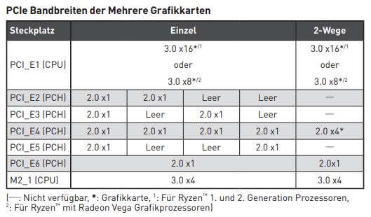

Der 2. 16er Slot bei dem Mainboard ist nur PCIe 2.0 x4 also vom Chipsatz her.
1 x PCIe 2.0 x16 slot (PCI_E4, supports x4 mode)1
aber teilt sich dann auch die Lanes mit den restlichen PCIe Slots ... wenn da noch eine Soundkarte drinnen ist wirds nix mit einer M.2 PCIe SSD auf einer PCIe Karte.

Ja, bin mir aber unsicher ob ich das richtig verstehe:
An sich hätte ich gesagt, das es geht. Aber in der zweiten Spalte komme ich auf insgesamt 25 Lanes. Sind die 5 Lanes vom Chipset unabhängig von den 20 Lanes die es auf der Am4 Plattform gibt?
Deathangel008 schrieb:
welche "M.2" soll es denn werden und was hast du damit vor? per adapterkarte im zweiten x16-slot läuft die nur mit 2.0. das schränkt die übertragungsraten je nach SSD stark ein; ob man davon was merkt ist dann wieder ne andere frage.
Dachte eigentlich das die Chipset Lanes auch an den Lanes der CPU angebunden sind. Und somit 24 Lanes benötigt werden. Aber wenn die Chipset Lanes und CPU Lanes unabhängig voneinander sind, dann sollte es ja in dem Fall kein Problem geben.
wer behauptet denn dass es "auf der AM4 plattform" nur 20 PCIe-lanes gäbe?
Ryzen-CPUs mit ausnahme der APUs bis einschließlich Zen+ haben 24 PCIe-lanes, davon sind 4 für die kommunikation mit dem chipsatz zuständig. zu diesen 20 nutzbaren lanes der CPU kommen aber natürlich auch noch die lanes des chipsatzes; bei B450 sind das 6 2.0-lanes.

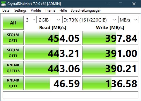

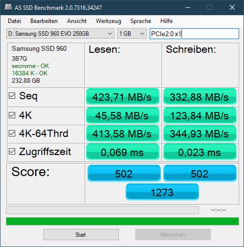

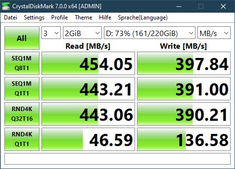

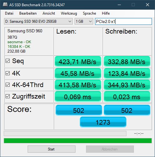

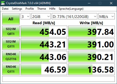

Auf dieser SSD Laufen drei VMs (1x Windows und 2x SUSE Linux oft gleichzeitig) und zusätzlich ist es das temporäre Ziel für Videobearbeitung.
Bemerkbar macht sich die x1 Verbindung höchstens je nachdem wohin die Daten anschliessend kopiert werden und z.B. eine SATA SSD die durchgehend so schnell schreiben kann muss man auch erst haben.
Kauf aber auf jeden Fall einen Adapter mit x4 Anbindung - ist zukunftssicherer und kostet das gleiche.
Passt auch in die x1 Slots da diese oft offen ausgeführt sind (auch bei dir wenn es notwendig wäre).
Okay, das ist ordentlich. Aber stimmt. Die Geschwindigkeit ist schon ziemlich nah an einer SATA dran.
