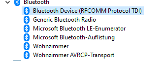

ich möchte meine Bluetooth-Treiber aktualisieren, nur habe ich um Sub-Menü von Bluetooth im Geräte Manager mehrere Optionen.
Welchen Treiber muss ich hier auswählen? Die automatische Update-Funktion bringt überhaupt nichts, woher weiß ich von welchem Hersteller ich die neusten Treiber herunterladen muss?

Bei dir scheint "Generic Bluetooth Radio" das eigentliche Gerät zu sein.
