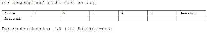

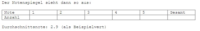

3. Die Notenausgabe ab Zeile 13 soll normalerwerweiße in einer Tabelle geschehen. Wie folgt:
![noten.jpg noten.jpg](https://pics.computerbase.de/forum/attachments/549/549603-6fa97bbcbb844971ac987676def5efdf.jpg?hash=b6l7vLuESX)
Habe jetzt schon ewig gegoogelt, aber wie soll das gehen? Durch 2dimensionale Arrays?
