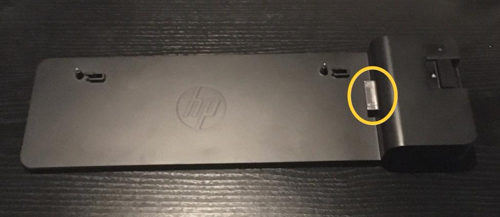

ich habe eine ältere "HP 2013 UltraSlim Docking Station" geschenkt bekommen (siehe Bild), die würde ich gerne für ein bsp neueres Laptop/Taplet nutzen, dieses einen kleinen C-Stecker als Eingang hat.
Gibt es eine Möglichkeit, ein Art Adapterkabel für den breiten silbernen Stecker zu bekommen (siehe gelben Kreis im Bild), auf bsp den benötigten C-Stecker (oder anderweitig, das man dann wieder adaptieren könnte)?

Nein. Was für ein HP Notebook hast Du denn? Die Geräte bis Gen 6/7 hatten diesen Slimline Dock Port noch.

Das steht auf dem Gerät drauf... Auf der Unterseite. Oder Du kennst es im Bios sehen.
Adapter gibt es keine. Du kannst die Dock nur nutzen, wenn Dein Notebook diesen Port hat.

Das Elitebook 830 G7 ist die erste Generation ohne den alten seitlichen Dockinganschluss, dafür mit USB-C bzw. TB.
Das Slimdock hat für deine Geräte keinen praktischen Nutzen, die kannst du also weiter verschenken oder für 10€ bei Ebay verscherbeln.

Also die HP Slimdock 2013 ist nicht kompatibel mit dem G7, die ist nur kompatibel mit Elitebooks bis G6. Ab G7 soll man die Thunderbolt Dock G2 verwenden, diese kannst du denn auch mit dem Surface nutzen. Denn ab G7 fehlt der Docking Station Anschluss am Elitebook.
Am Surface Dock funktioniert nur Surface Geräten.

Es gibt keine Adapter dafür !
Die HP Slimdock 2013 ist uralt und ausschliesslich für HP Elitebooks bis G6.
Die Surface Dock 2 ist ausschliesslich für Surface Geräte.
Verkaufe die beiden Docks und hol dir ne Tunderbolt Dockingstation, fertig.
