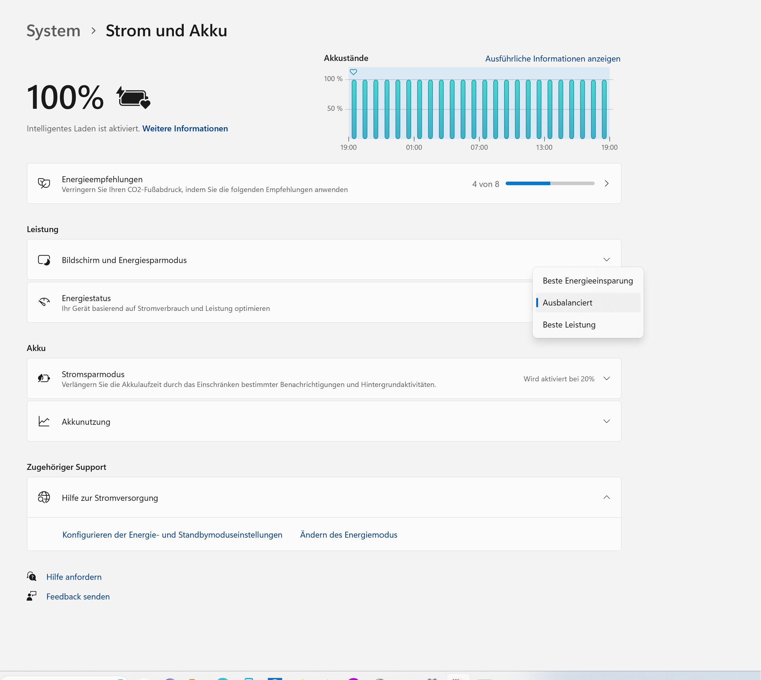

Hat Dell die Windows 11 Energieprofile gebrochen? Bei meinem relativ nacktem Win11 Gerät beinflusst diese Einstellungen auch die TDP zusätzlich zur Trägheit von Takt etc. Aber das wird vom Hersteller definiert. Vllt wollte Dell auch bei seiner eigenen App bleiben, die sie schon länger haben.

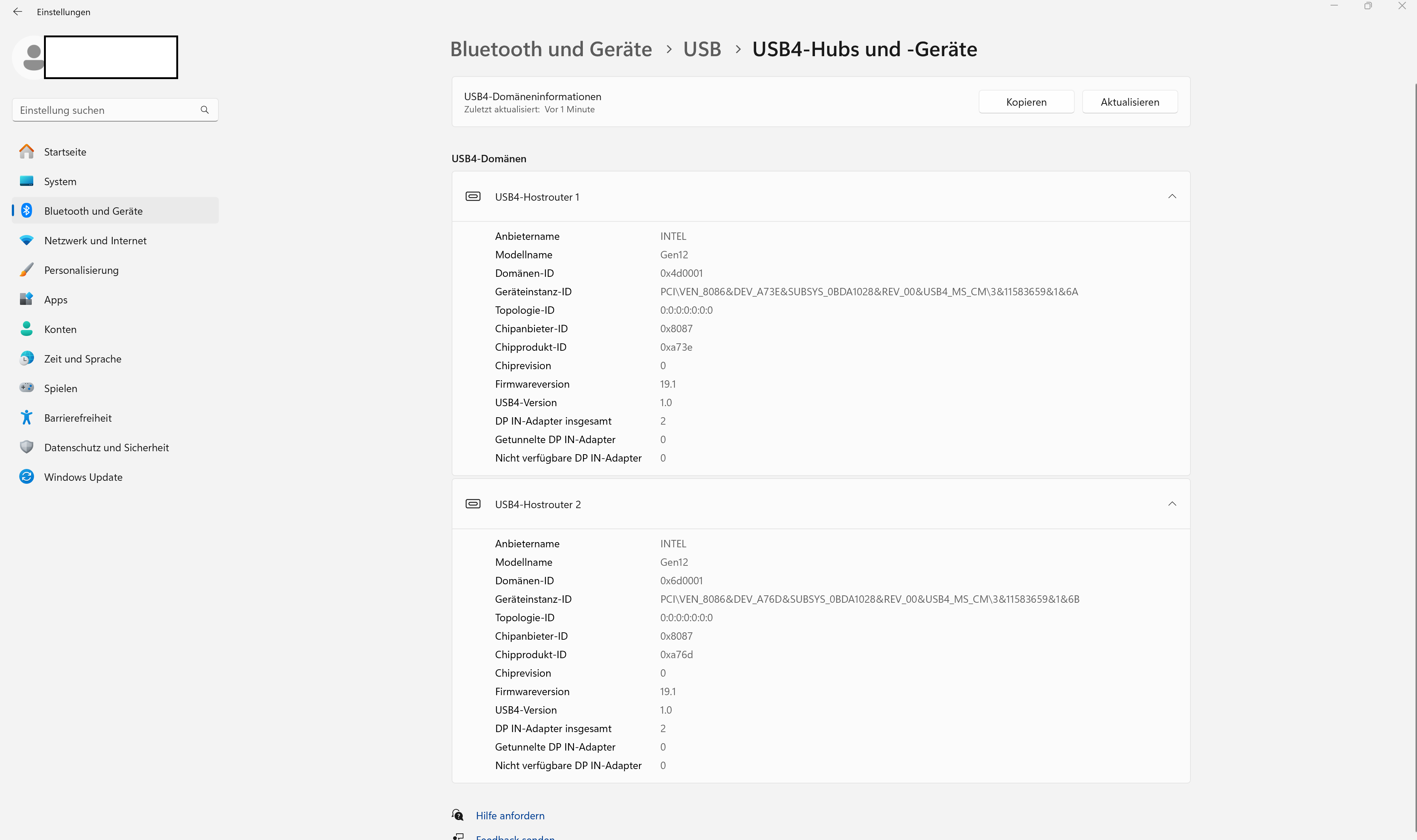

Hast du noch das alte Thunderbolt Control Center. Wenn ja was für Controller tauchen darin auf? Oder hast du das Windows 11 USB4 Menü? Für die Variante mit Mux muss es die ansonsten schlechtere Variante sein. Ich bin neugierig ob Dell dann die Varianten ohne Mux komplett anders baut, damit sie die integrierten Controller der CPU verwenden können, die sonst komplett brach liegen.
Gute Frage, wie sehe ich das?
Ich kann mit dieser "My Dell" app zwischen 4 Leistungsprofilen wählen (Balanced, kühlen(großer schwachsinn), quiet(durchaus sinnvoll aber ich würde es gerne weiter anpassen) und Ultra(ultra Laut und kaum schneller).
Da gibt es eine Option, die das mit den Windows Energiesparplänen synchronisieren soll, aber das war standardmäßig nicht angewählt und ich habe es noch nicht probiert.
Bin mit Win 11 noch nicht grün, aber thundebolt control center scheint nicht installiert zu sein. Wenn ich nach USB 4 suche bekomme ich das hier:
System -> Energie (würde ich erwarten dass der deutsche Titel ist). Da sollte es in jedem fall die Auswahl von Energiesparend, Balanciert und Höchstleistung geben. Was Windows auch im "Game-Mode" automatisch auf Höchstleistung setzt. Windows' Ersatz für die alten Energiesparpläne. Aber was die mit der Hardware machen diktiert halt der Hersteller mit Tabellen die er ins BIOS backt. Bei meinem Framework steuert das auch die TDP von 15W, 28W, 30W. Und dabei viel schneller und sinnvoller als der Dell Power Manager den mein älteres Dell XPS noch braucht, der erstmal 30sec braucht um zu starten. Aber vllt hat Dell das auch mit der MyDell App gelöst. Dell bringt ja leider seine neue Software nie für alte Geräte raus, sondern lässt die Geräte grundsätzlich auf der alten Software, egal wie kaputt die ist...
Und ja, dann nutzt dein System die CPU-integrierten Controller. Immerhin. Die 3.8GB/s die man mit den neuen ASMedia USB4-NVMe Controllern erreichen kann, gehen nur mit den integrierten Controllern. Auch müssen sich die 2 Ports nebeneinander nicht die x4 Gen 3 Bandbreite gemeinsam teilen. Nur 2 DP Verbindungen teilen sich die Seiten jeweils.
