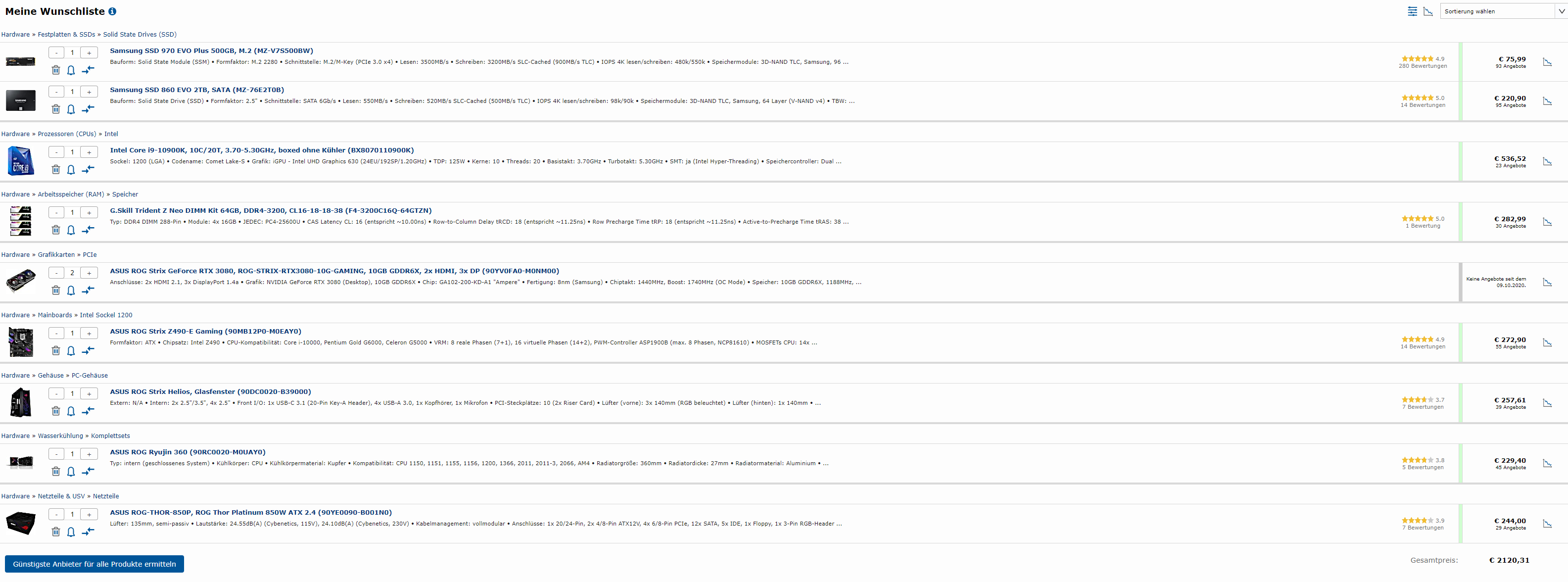

Servus ComputerBase-Community,
ich möchte mir Anfang des nächsten Jahres (wenn sich die Verfügbarkeit der 3080 gebessert hat) folgendes System kaufen:
Ich wollte zur Sicherheit noch einmal fragen ob diese Zusammenstellung so in Ordnung ist. (Es geht mir hierbei nicht um Preisleistung und ja ich bin ein ROG-Fanboy ;-))
Ein Sache gibt es allerdings, die mich etwas stutzig macht. Das ROG Strix Z490-E Gaming Mainboard besitzt zur Stromversorgung der CPU einen 8-Pin EPS12V und einen 4-Pin ATX12V Anschluss. Das ROG Strix Thor 850W Netzteil hat aber zwei 4/8-Pin ATX12V Stecker. Kann man das Mainboard dann trotzdem mit dem Netzteil betreiben.
Sollte dies nicht möglich sein, habe ich mir bereits eine Alternative, die den Angaben des Boards entspricht, herausgesucht. Nämlich das BeQuiet! Straight Power 11 Platinum mit 850 Watt.
Hier nochmal die einzelnen Links der Teile:
CPU: https://geizhals.de/intel-core-i9-10900k-bx8070110900k-a2291009.html?hloc=at&hloc=de
GPU: https://geizhals.de/asus-rog-strix-geforce-rtx-3080-90yv0fa0-m0nm00-a2364177.html?hloc=at&hloc=de
RAM: https://geizhals.de/g-skill-trident...3200c16q-64gtzn-a2099483.html?hloc=at&hloc=de
MB: https://geizhals.de/asus-rog-strix-z490-e-gaming-90mb12p0-m0eay0-a2286360.html?hloc=at&hloc=de
M.2 SSD: https://geizhals.de/samsung-ssd-970-evo-plus-500gb-mz-v7s500bw-a1972733.html?hloc=at&hloc=de
SATA SSD: https://geizhals.de/samsung-ssd-860-evo-2tb-mz-76e2t0b-a1756906.html?hloc=at&hloc=de
AiO WaKü: https://geizhals.de/asus-rog-ryujin-360-90rc0020-m0uay0-a1893540.html?hloc=at&hloc=de
Case: https://geizhals.de/asus-rog-strix-helios-90dc0020-b39000-a2040982.html?hloc=at&hloc=de
PSU: https://geizhals.de/asus-rog-thor-850p-90ye0090-b001n0-a1901138.html?hloc=at&hloc=de
Alternativ PSU: https://geizhals.de/be-quiet-straight-power-11-platinum-850w-atx-2-51-bn308-a2204648.html
Ich bedanke mich für eure Hilfe ;-)
