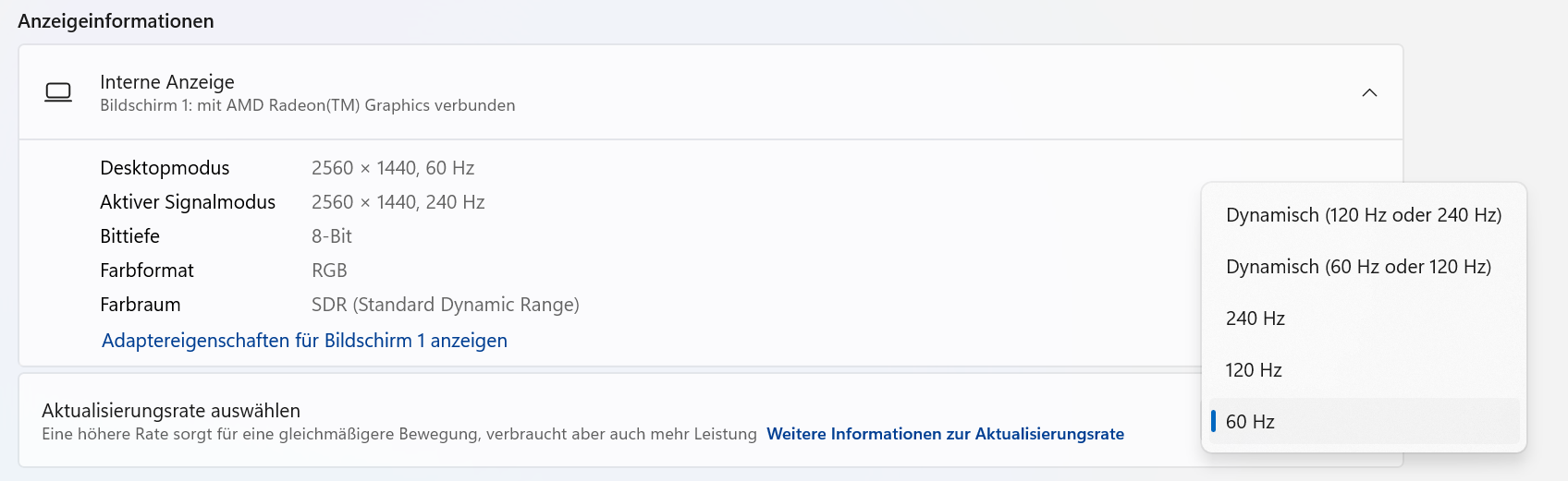

Der größte Knackpunkt: Das Display
In den Windows Display Einstellungen kann ich das hier wählen:
Problem: Egal wie oft ich das auf etwas anderes als 60Hz ändere, es springt immer wieder zurück. Nicht gleich, aber nach einer Zeit (oder Aktion?) steht das wieder auf 60 Hz. Was setzt da wieder zurück?

deaktivier doch mal bitte testweise die AMD GPU im Gerätemanager, und stell dann noch mal auf 240 oder was auch immer Du nutzen willst um .

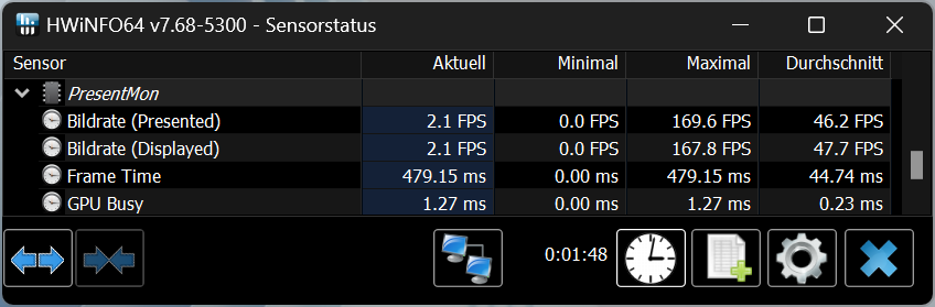

Mit HWiNFO64 kann man sich das anzeigen lassen. Da kann man überprüfen was wirklich Sache ist.

Update: @firewheels das Tool zeigt mir mehr als 60Hz an. Aktuell setzt sich die Hz Zahl auch nicht mehr zurück. Hab mal sowohl AMD Adrenalin als auch Nvidia Control Panel auf Werkseinstellungen gesetzt, vielleicht war das der "Trick".
