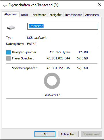

Moin Moin,
ich habe mir folgenden USB Stick gekauft: https://geizhals.de/transcend-jetflash-710s-64gb-ts64gjf710s-a1135903.html
Der Stick scheint mit FAT32 formatiert zu sein. Ist das für USB 3.0 Sticks normal? Kann man auch mit NTFS formatieren? Weitere Frage: Mit welchem Programm kann ich auf Performance, Funktion, Fehlerrate bzw. Integrität prüfen? Welche Programme werden dafür i.d.R eingesetzt? Windows bietet eine eigene Fehlerüberprüfungsfunktion an: ist diese brauchbar? Laufwerk defragmentieren und optimieren bringt bei Flash-Speicher wohl nichts, oder? ^^

USB Sticks werde zu 99% mit FAT32 oder exFat formatiert. Man kann aber jeden Stick auch als NTFS Formatieren.
Das hat nichts mit USB2.0 oder USB3.0 zu tun, sondern mit der vom Hersteller gwollten Kompatibilität. Ob es heute Sinn macht, wage ich zu bezweifeln.
Ja, und solltest Du auch, sofern er nicht ausschließlich für Bilder und/oder mp3 gedacht ist. Mit FAT32 begrenzt Du die max. Dateigröße auf 2GB.
