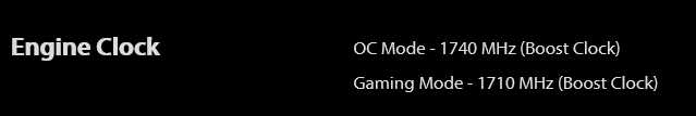

An der Graka ist ein kleiner Schalte
Das scheint der BIOS- Umschalter zu sein! Je nach gewähltem BIOS, wird es nur Unterschiede in der Lüfterkurve geben oder auch andere Taktraten. Genaueres sagt dir die Herstellerseite und dort meist das Online- Handbuch!

Zum BIOS- Umschalter:
Mit dem Umschalter kannst du zwischen diesen beiden Modi umschalten, dann auch eventuell mit jeweils anderer Lüfterkurve.
Mit dem Umschalter kannst du nur die Lüfterkurven wählen! Den im Bild gezeigten OC- Modus mußt du laut geizhals mit dem vom Hersteller erhältlichen Tweak- Tool freischalten/ aktivieren!
Der Hersteller beschreibt das Dual- BIOS so:
https://www.asus.com/de/Motherboards-Components/Graphics-Cards/Dual/DUAL-RTX3060TI-O8G-V2/
