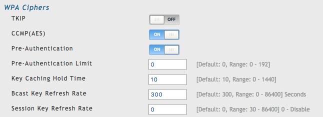

  3. Das Einzige, was vielleicht in die Richtung "Authentication" geht, ist die Option "Pre-Authentication", mit der sich die Clients bei WPA2 Enterprise einmalig für alle APs authentifizieren - dazu gibt es dann ein "Pre-Authentication-Limit" auf einer Skala von 0 bis 192. Was genau diese Option bedeutet, sagt leider auch das Handbuch nicht. Derzeit steht dieser Wert auf 0.
Das war jetzt noch nicht so erhellend. Leider ist das Handbuch des Controllers auf einem ziemlich alten Stand - eine neuere Version scheint es aber nicht zu geben.
Ergänzung zur "Authentication": es gibt da noch ein paar mehr Optionen, die das Verhalten der Clients beeinflussen könnten; anbei ein Screenshot:
