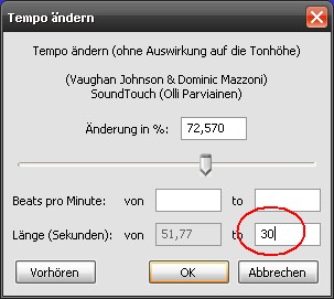

So hab mal bissle graue Zellen arbeiten lassen und es gibt bei Audacity eine Funktion Effekte->Tempo ändern
da kannst Du den Sound schneller oder langsamer abspielen lassen ohne das die Tonhöhe geändert wird also kein Mickeymouse- bzw. alter Grizzlyeffekt.
Müsstest dann bei Vdub auf Menu->File->Save as WAVE
und das dann in Audacity einladen und auf die neue Videolänge strecken siehe Screenshot. Speichern als Mp3 und dann bei Vdub -Audio->Audio from other File
das sollte klappen.
