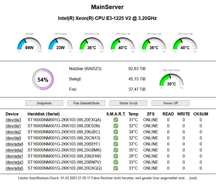

Nun isses alles drin :D hihi un dich finde das war dann der Aufwand wert ..... so viel war es dann doch nicht
Glaub aber ne "L" CPU lohnt nicht die CPU Core Power ist bei so 3-4 Watt im idle der Rest ist "UnCore" Verbrauch, der wäre identisch vermutlich.
Das Uncore ist doch so Krams wie Speicher und PCIE-Signal-Lanes usw denke ich? - davon ist vieles wohl klassische "Northbridge" und da bringt dann sparen im (Idle) Core nichts mehr.
Aber manchmal ist es auch snnvoll zu wissen wo sich optimeren dann nicht mehr lohnt.
Ah ok. Wie ich sehe, hast Du das da hübsch in die Überssichtsseite eingebaut. Ja prima.
