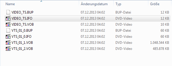

Da habe ich eine .mkv-Datei, die etwa 6 GB groß ist und möchte davon eine DVD erstellen. Ist ja eigentlich super simpel. Videodatei laden und unten auf "DVD" klicken.
Dabei konvertiert das Programm den Film aber immer auf eine Größe von etwa 1 GB (siehe Anhang) anstatt der Größe einer DVD (4,7 GB) und entsprechend mies ist die Qualität. Dabei ist es egal, ob ich direkt auf eine DVD oder erst in ein lokales Verzeichnis umwandeln lasse.

Die 1GB Grenze pro File ist schon richtig bei DVDs. Schau Dir mal eine DVD an. Auch bei 4.7GB vollen DVDs ist jede einzelne Datei nicht größer als 1GB.

Also, nach meinem Test ist dein Ergebnis sehr realistisch. Ist natürlich vom Quell-Material abhängig (Auflösung, Länge...). Aber 1,5 GB für einen Film passt (die letzten zwei Dateien ergeben deinen Film...bei der DVD ist eine einzelne Datei maximal 1.048.544KB groß).
