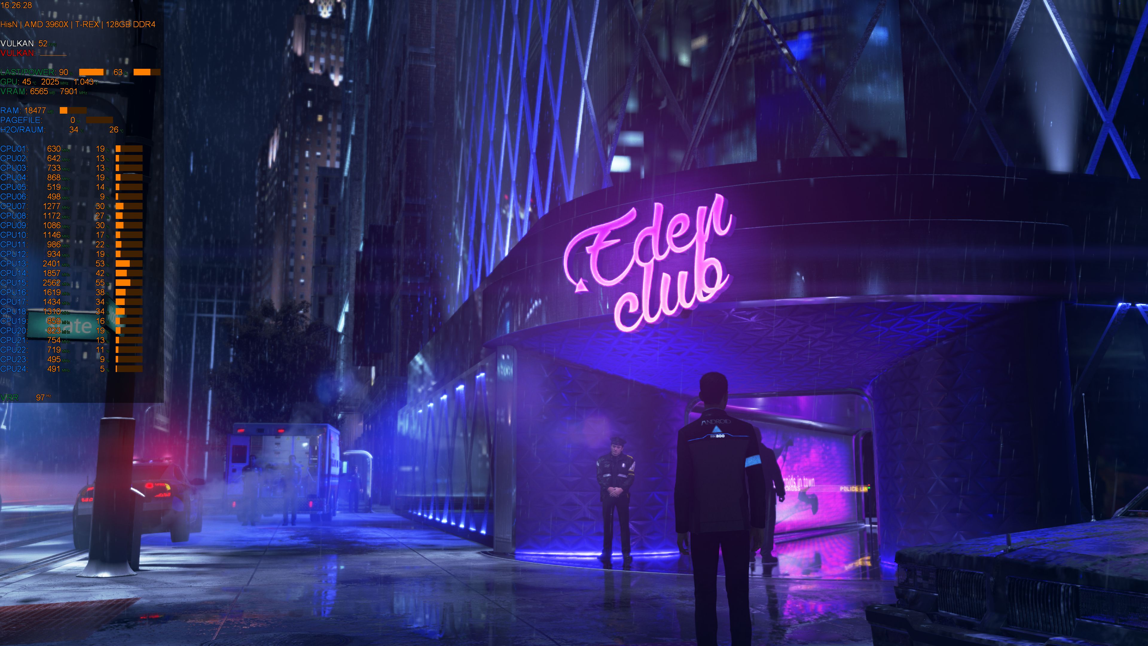

Hast Du mal das VRR-Tool ausprobiert, das Dir anzeigt wie der Monitor Synct?
(Siehe mein Screen). Eventuell hilft das bei der Beobachtung was tatsächlich passiert.
https://www.forum-3dcenter.org/vbulletin/showthread.php?t=593443
Reaktionen: Baldanders19
