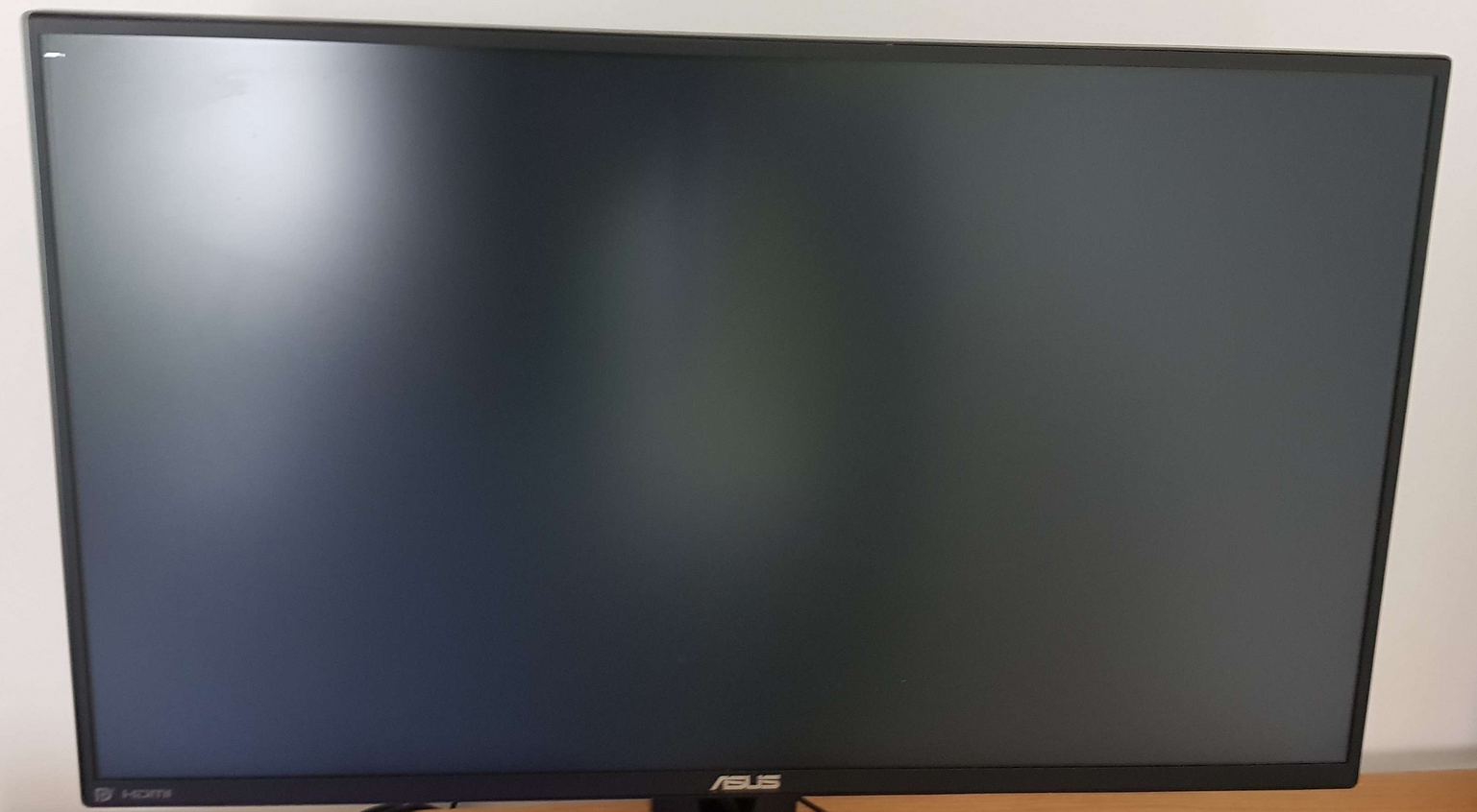

Nach nem BIOS Update ist die Fehlermeldung weg, es freezed aber weiterhin, jetzt siehts halt nur so aus:

Bei Ubuntu kommt auch ein Blackscreen nachdem ich den Live Boot auswähle, ich probier jetzt noch Debian. Kann es sein das ich iwas im BIOS ändern muss?
Das Ganze hat vermutlich was mit den "Sicherheitsmaßnahmen" moderner Boards zu tun.
Hatte ich nämlich vor ein bis zwei Jahren bei mir auch mal gehabt.
Da war es umgekehrt: bestimmte boot-fähige Live-Sticks blieben am neuen Notebook mit einem weißem Cursor-Strich auf einem schwarzen Bildschirm stehen, während die gleichen Sticks auf dem Desktop-PC problemlos liefen. Beide Computer wurden im UEFI-Modus bei ausgeschaltetem Secure Boot betrieben.
Es lag letztlich daran, dass der jeweilige UEFI-Starter für das restriktivere Board nicht koscher genug war. Der eine Stick war mit Easy2Boot + AGFM (für UEFI) bestückt. Der Maintainer von Easy2Boot konnte das Problem aber lösen, indem er einen besser angepassten UEFI-Starter nachreichte.
Der UEFI-Starter des anderen Sticks war schon zu "alt"; ich mußte auf eine neuere Version der Distri warten.
Für's erste sollte also überprüft werden, ob der Live-Stick (streng) regelgerecht für einen Start an einem UEFI-Rechner vorbereitet ist. Ob Secure Boot jeweils an oder aus ist. Auf was der Boot-Modus eingestellt ist (UEFI only, Legacy+UEFI (CSM), oder gar noch klassisches Legacy-BIOS).
Falls das nichts bringt: im Internet nach Problemen von Kali mit UEFI-Boot fahnden.
Kommen vorher irgendwelche Meldungen des Linux-Kernels? Falls ja, sind Boot-Settings/Secure Boot etc. nicht das Problem.
Da vorher definitiv Meldungen des Kernels kamen, tippe ich eher drauf, dass da ein Problem beim Initialisieren der Grafik ist. Wobei mich wundern würde, wenn ein aktuelles Kali nicht mit einer 3060 zurechtkäme? Aber wer weiß bei nvidia unter Linux schon.
Kali hat ein Discord für Troubleshooting, vielleicht probierst Du's da mal.

Ich boote halt über den Stick, wähle im Boot Menü "Live (amd64)" aus und dann kommt das was auf dem Bild zu sehen ist, davor blinkt der Cursor aber noch bis er freezed.
Wenn das Bootmenü noch kommt, wurde der Grub vom Stick gestartet, das Booten an sich ist also nicht das Problem. (Edit: hm, oder Grub findet den Kernel nicht auf dem Stick, seine eigene Config aber schon. Wär komisch)
Ich sag mal, dass der Kernel die grafische Konsole nicht gestartet bekommt => Problem mit der GPU/Treiber. Man kann stattdessen eine Textkonsole benutzen, aber für nen Einsteiger per Forensupport ist das nix. Probier's in deren Discord.
In den Bootoptionen: nosplash aktiveren und quiet deaktivieren.
