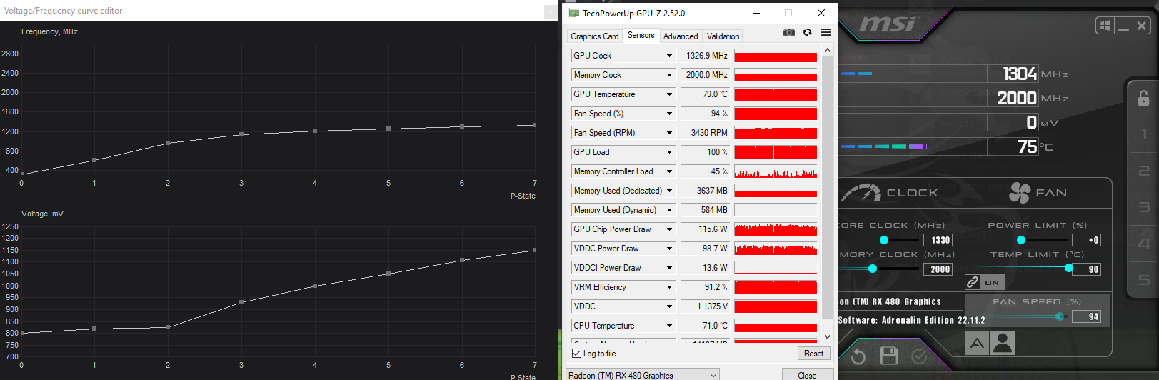

Habe auch die Voltage/Frequency-Anzeige abgebildet. Das war nach ca. 20 Min. in Elden Ring. Konnte die Graka um ein paar Grad auf 83°C kühlen, nachdem ich die Lüfterkurve in msi AB aktiviert habe. Die ist wohl irgendwann rausgeflogen. Hast du passende Guides für das Undervolting? Habe bisher keines gefunden, welches mir zuverlässig erschien.
Das Teil muss doch sau laut sein mit 3400 RPM.
1150 mV sind zu viel für RX 480. Ok das braucht man wahrscheinlich um ein hohes Takt von 1326 MHZ zu halten.
Es kann auch sein, dass der hohe VRAM Takt von 2000 MHz für die Abstürze sorgt.
Mach beim Memory Clock 200 MHz weniger und probiere einfach deine Spiele, ob es danach besser läuft.
Was Undervolting angeht: man muss sich rantasten und die Spannungen ausprobieren, denn jeder Chip ist anders. Man verringert damit den Verbrauch der Karte ohne die Leistung zu verlieren. Am Ende mussen sich die Lüfter auch nicht so schnell drehen, um die Karte zu kühlen.
Du musst die letzten 2-3 P-State verändern, ob im Afterburner oder im Adrenalin ist eigentlich egal.
Oft verträgt sich aber Adrenalin mit Afterburner nicht so gut.
1. Also, du nimmst den Takt von P-State 5-7 und stellst ihn auf z.B. 1260 MHz (reicht für eine RX 480). 3 letzte Punkte auf den gleichen Wert.
2. Dann stellst auch bei den letzten 2-3 P-States die gleiche Spannung ein. Hier muss man einfach ausprobieren was geht. Ich würde mit 1080 mV anfangen und schauen ob es in den Spielen, Benchmarks stabil läuft. Gut bei 1080 mV erstmal P6,P7, da die P5 schon1050 mV hat. Schafft die Karte unter 1050 mV, dann musst du alle 3 letzte Punkte auf die gleiche Spannung setzten, z.b. P5,6,7 auf 1040 mV.
Anschließend auf Übernehmen drücken.
3. Läuft es stabil, kanns dann 1060 mV ausprobieren. Und so weiter mit 1040, 1030, 1020 mV.
Irgendwann wird der Treiber abstürzen und du bekommst ein schwarzen Bildschirm. Es kann sein dass der PC danach wieder geht, kann auch sein, du musst ihn neu starten ( Power Reset). Ist nicht schlimm dadurch geht nichts kaputt. Auch bei Undervolting selbst nicht.
Stürzt der Treiber z.B. bei 1040 mV ab, nimmst dann wieder 1060 mV und testest weiter.
Wenn der Treiber sich resettet musst alles wieder neu einstellen, Takt und Spannung.
Wenn der Treiber schon bei 1080 mV abstürzt, dann nimmst du 1100 mV oder 1110, 1120 mV bis es stabil läuft (-70 mV muss die Karte aber vertragen). Läuft es stabil mit einer bestimmte Spannung, packst noch 10-20 mV drauf, damit man etwas Reserven hat.

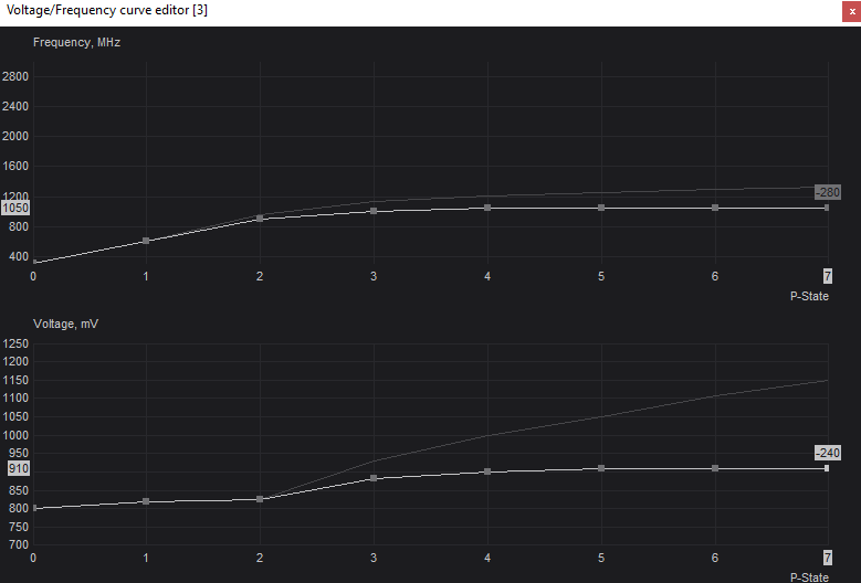

@maxi_rodriges Habe die GPU einigen Tests durchzogen, hier meine Ergebnisse:
VRAM Takt kann ich nicht wirklich reduzieren. Sobald dieser verringert wird, treten in regelmäßigen kurzen Abständen heftige Fehler auf dem Bild auf. Daher habe ich es auf 2000 belassen.
Zum Undervolting: Sowohl die Frequenz als auch die Voltage habe ich ständig gesenkt, bisher ist mir jedoch nichts abgestürzt. Ich weiß nur nicht, ob ich noch weiter runter gehen sollte, da ich nun deutlich vom Standardwert abweiche.
Die letzten 3 P-States (5-7) der Frequenz sind nun bei 1050 MHz, bei Voltage sind die letzten 3 bei 910 mV. Die Freezes sind leider nicht vollständig verschwunden, jedoch ist die Frequenz verringert worden, sie tauchen nicht mehr so häufig auf. Zudem ist die GPU deutlich kühler. Im idle mittlerweile bei ca. 45°C, unter Volllast in Elden Ring immer unter 70, ca. bei 65-68°C. Unter Volllast war sie vorher immer über 80°C. Sollte ich die Werte weiter senken, um ggf. bessere Ergebnisse zu erhalten bzw. wie weit sollte ich die Frequenz senken oder steigern?
