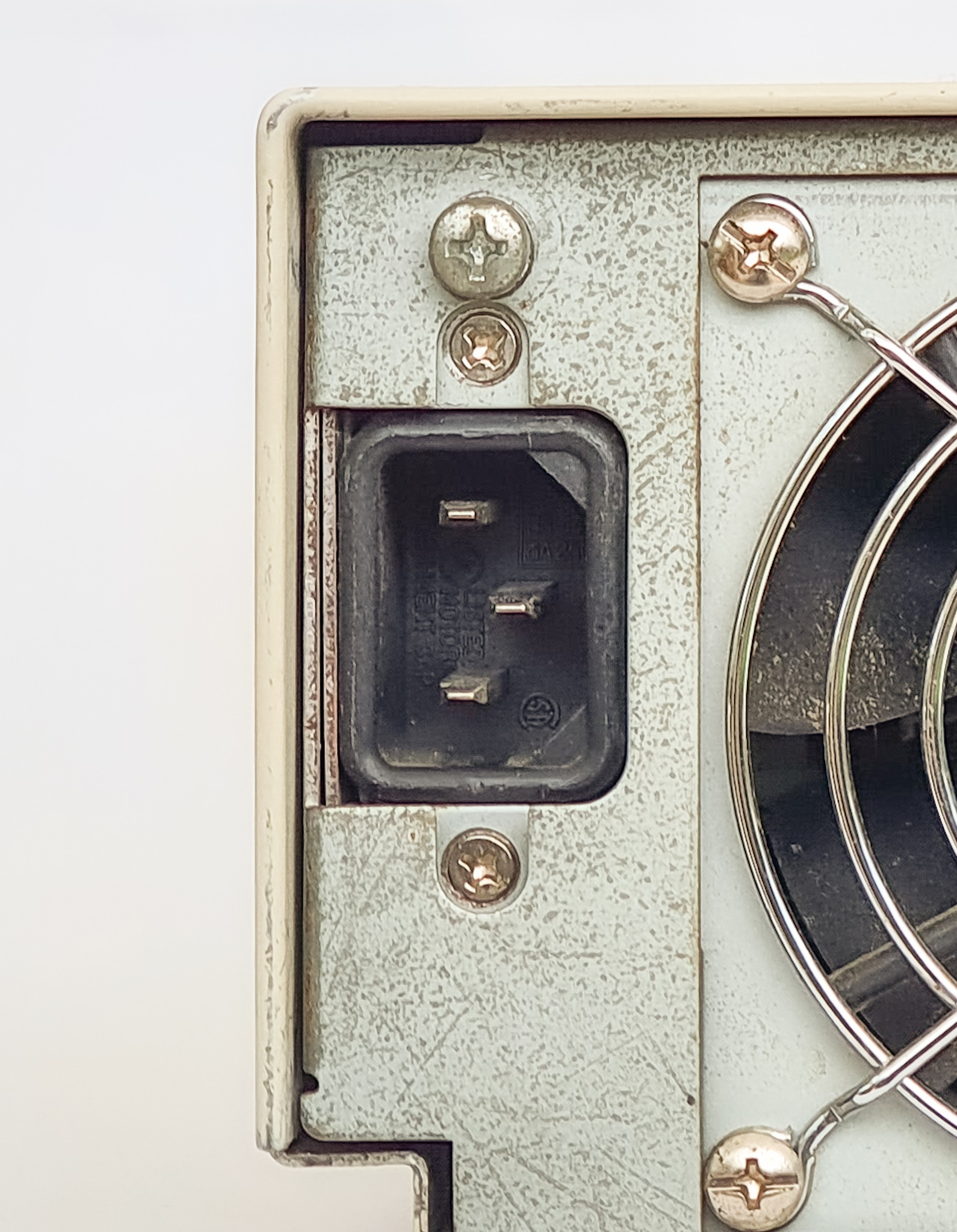

Für die eigentliche Messung auf Durchgang hältst du bei ausgeschaltetem und vom Strom getrennten Rechner die eine Spitze an den Schutzleiterkontakt der Netzteilbuchse, das ist der mittlere der drei Kontakten und das andere Meßkabel hältst du dann an die verschiedensten metallischen Punkte am Gehäuse und auf dem Board, die normalerweise geerdet sein sollten. Die verschiedenen Punkte sind dann ganz einfach verschiede Stellen am Gehäuseblech, an denen es einen guten Kontakt gibt, am Mainboard die Schraubenköpfe, oben dort, wo man sonst den Kreuzschlizschraubendreher ansetzt und am Netzteil selber auch dessen Befestigungsschrauben oder eine blanke Stelle am Außenblech.
Netzteilbuchse: Der mittlere, etwas nach rechts versetzte Stift ist der Erdleiter- Schutzkontakt, an den du deine eine Meßleitung hältst, wenn du die Durchgangsprüfung machst.

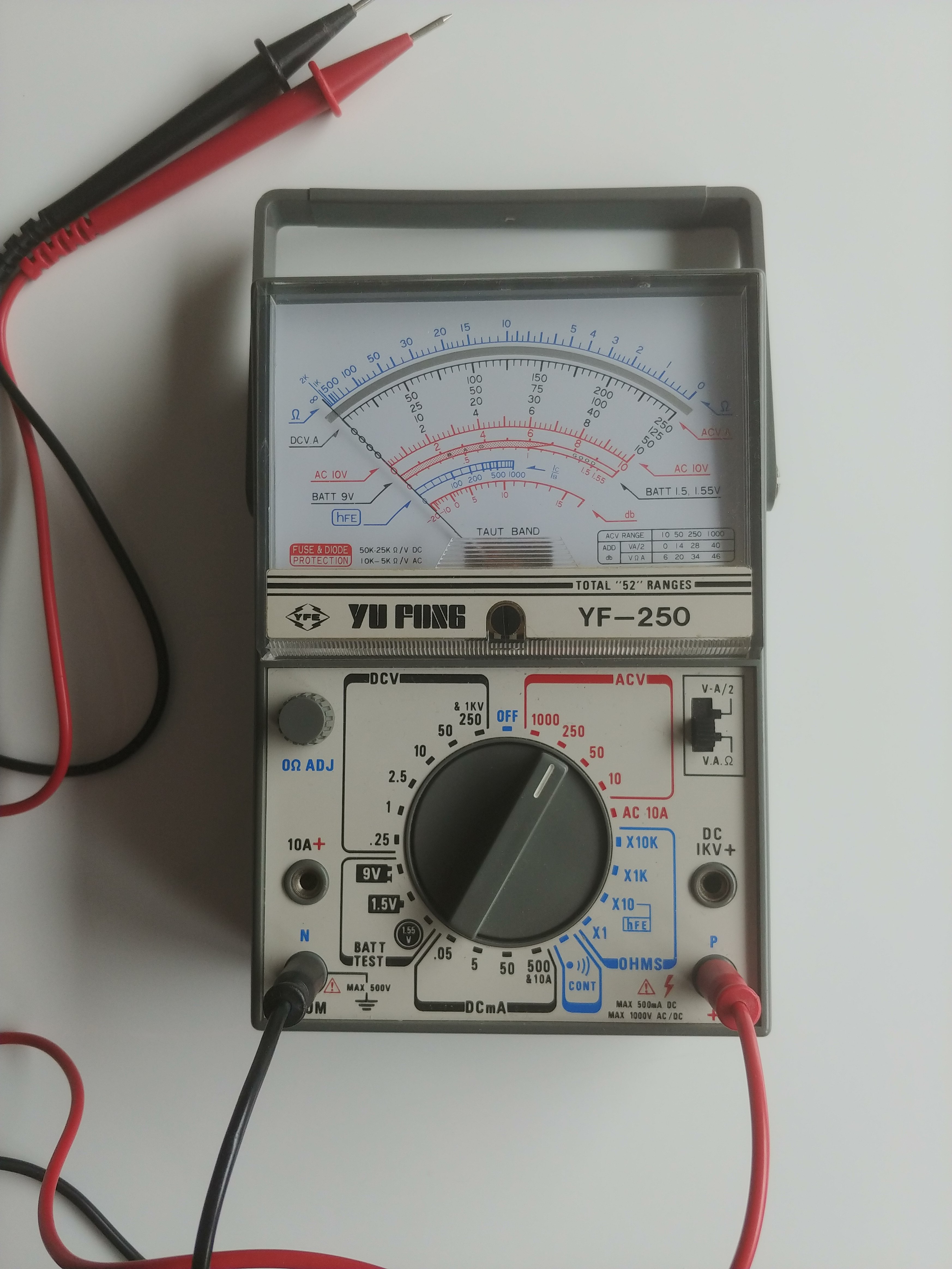

Habe dieses Multimeter. Weiss nicht ob die Einstellungen so richtig sind.
Meinst du das man bei der Messung was kaputt machen könnte? nicht das mir irgendwelche teile abrauchen?:(
Habe das Durchgangmesung gemacht und wenn ich die verschiedenen Stellen berühre gibt das Messgerät ein Ton ab. was heisst das genau? ist das gut oder schlecht?

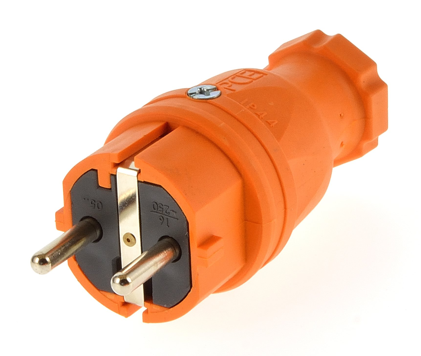

Schukostecker:
https://artcase-shop.de/media/image...tecker_230V16A_ip44_Schuko_Stecker_orange.jpg
Hier in dem Bild ist der Metallstreifen in der Mitte der Schutzkontakt, also nicht die beiden runden Stifte.
Das passende Gegenteil in der Steckdose sind dann die beiden Metallbügel (hier) oben und unten in der Buchse (Steckdose), die mit dem Schutzleiter der Hausverkabelung verbunden sein müssen.

Die Kabel stecken richtig. Für die akkustische Durchgansprüfung benutzt du die blaue Einstellung rechts unten, dort wo "CONT" steht und für die Messung der Wechselspannung nutzt du, wie schon auf dem Bild eingestellt, den roten "ACV"- Bereich.
Mit dem schwarzen Schiebeschalter oben rechts bin ich jetzt überfragt, würde ihn aber für die Durchgangsprüfung auf V.A.(Ohm) so stehen lassen. Schau mal in der Anleitung zum Gerät nach, was man dort genau einstellt!
