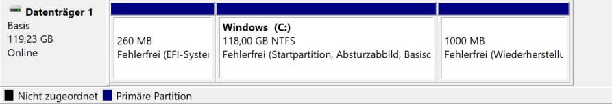

117GB klingt nach einer 128er SSD. Zeige mal bitte einen Screenshot der Datenträgerverarbeitung.

Mach mal bitte ein Screenshot von der Datenträgerverwaltung unten von der Balkensicht.
Das wird doch sicherlich eine einzige SSD sein, die in zwei Partitionen unterteilt ist.

Also ist nur ein kleiner Teil formatiert.
Kann man die ganzen Ordner einfach verschieben aus den Benutzern oder muss man irgendwie den Pfad ändern?
