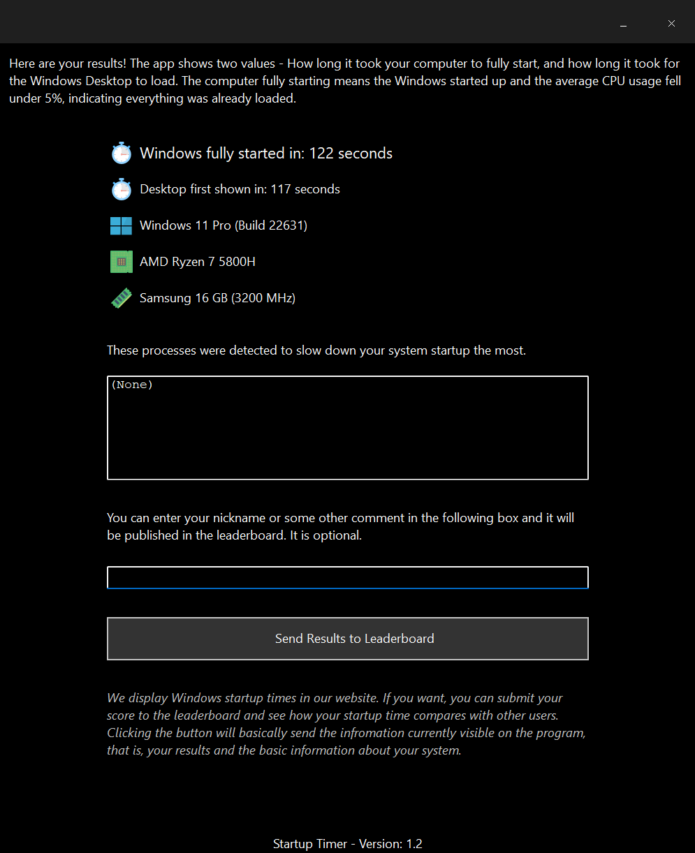

Danke dir für das Tool, das kannte ich noch gar nicht.
Sehr hilfreich!
Reaktionen: Nero FX
Das Tool bringt doch rein gar nichts
was die UEFI boot- und Kernel Phase beim booten betrifft. Autostart-Bremsen kann man auch ohne Tools ausfindig machen.
Reaktionen: eigsi124 und JackForceOne
Also das Tool hat wirklich leider gar nichts gebracht.
Hat noch jemand eine Idee wie ich das Problem besser untersuchen kann?

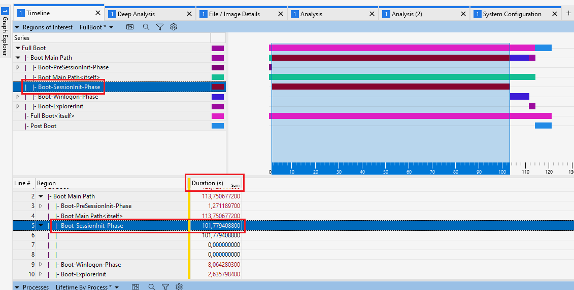

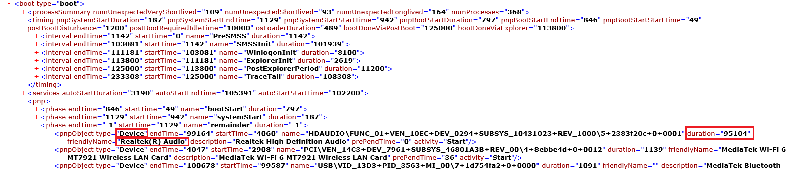

Du hast wohl das Realtek Audio Problem was ein anderer Nutzer auch schon hatte. SessionInit wo die Treiber gestartet werden ist lahm mit über 100 Sekunden:

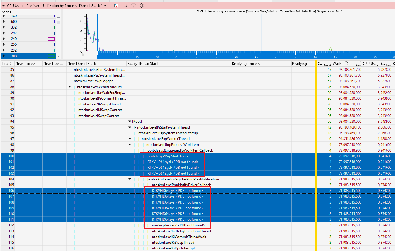

In dem Precise Graph sieht man, dass es wieder ein Treiber/Gerät ist:
Hier sieht man den Treiber RTKVHD64.sys für Realtek Audio. Das sieht man auch wenn man die XML erzeugt:
Das dauert 95 Sekunden um das Audio Gerät zu starten.

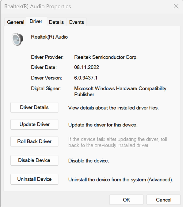

Mach mal ein Treiberupdate über Seiten wie Stationdrivers wenn ASUS keinen neueren Treiber als den 6.0.9437.1 für dein VivoBook anbietet.

Ich hatte recht weit nach unten gescrollt bei der time, aber wohl nicht weit genug.
Vielen vielen lieben Dank! Das ist eine echt professionelle Analyse. Ich habe viel gelernt :)

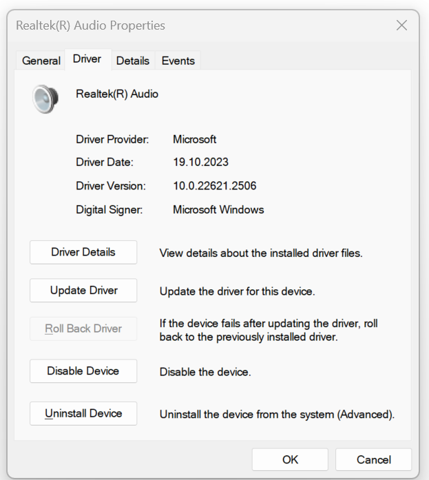

Habe das Treiberproblem jetzt gelöst.
Ich habe über den Geräte-Manager das Gerät gelöscht und den Treiber deinstalliert. Dann wurde der Standard-Windows-Treiber genutzt, mit dem alles wunderbar funktioniert:
Das Windows Update hat dann automatisch den problematischen Treiber installiert:
Dann habe ich "Roll Back Driver" gemacht und jetzt wird der neue Treiber nicht mehr über das Windows Update bereitgestellt :)
