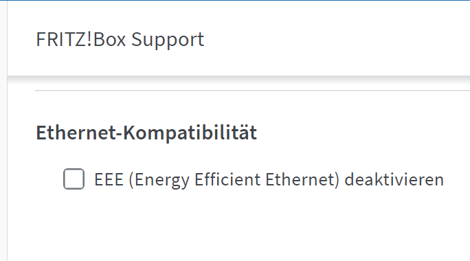

Energiespar Option für die Ports ist raus bei beiden Boxen?
das meinte @tRITON

Ich würde eher das probieren:
(unter "Hilfe & Info" -> "FritzBox Support" oder direkt hier http://fritz.box/#support )
Da der Sync mit 1G stattfindet, ist es unwahrscheinlich, dass der Port auf 100M gestellt ist.
Aber grundsätzlich Schalten die Geräte einen Gang zurück, wenn es zu viele Übertragungsfehler gibt.
Das wird dann "resettet" durch das kurzzeitige auftrennen der Verbindung.
Liegt also tendenziell an der Qualität des Kabels (oder einer Beschädigung, vielleicht mal in der Tür eingeklemmt oder so?
Die sind natürlich dafür bekannt, dass sie sich ständig selbst umstellen :rolleyes:
