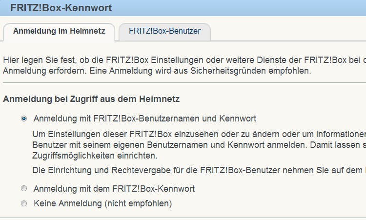

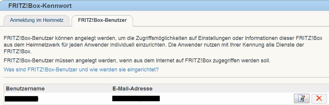

  • Benutzer ist mit Benutzernamen und PW eingerichtet

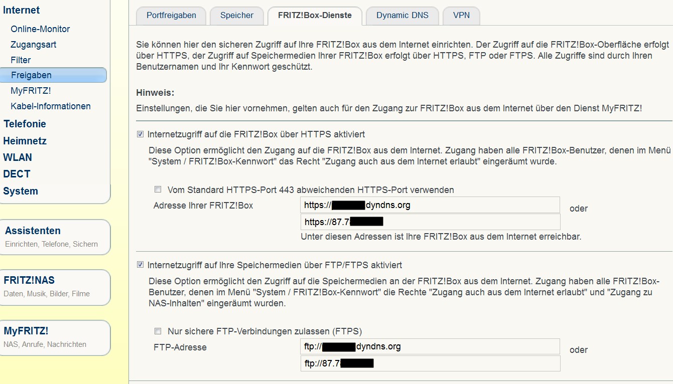

  • Unter Fitzboxdienste habe ich die Zugriffe über HTTPS und FTP/FTPS aktiviert

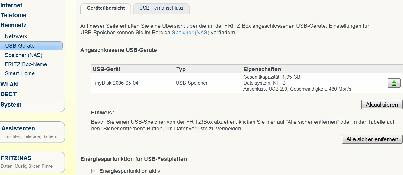

  • Im Heimnetz unter "USB-Geräte" wird der Stick erkannt

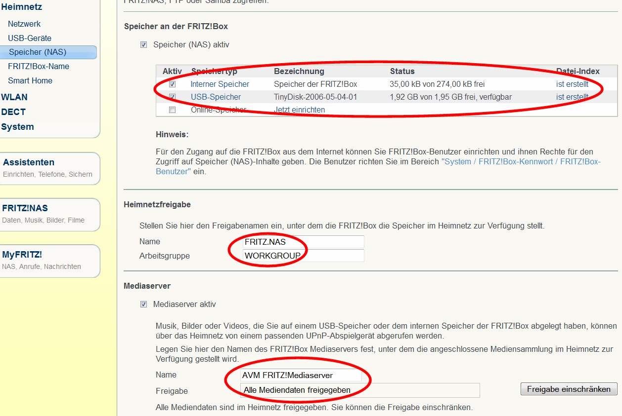

  • Unter Speicher (NAS) folgendes aktiviert
  • Bei Fritzboxname habe ich keinen Namen vergeben
  • Im Fritz-NAS habe ich folgenden Pfad vergeben

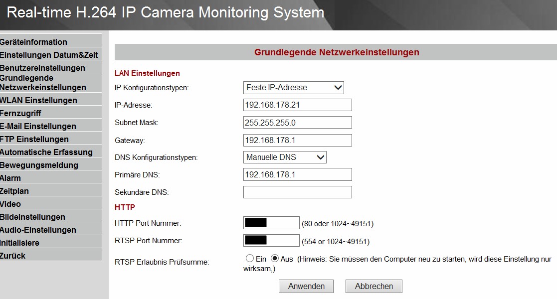

  • Unter "Grundlegende Netzwerkeinstellungen habe ich seit eh und je für meine ext. Zugriff per Handy-App und Android-Browser folgendes:

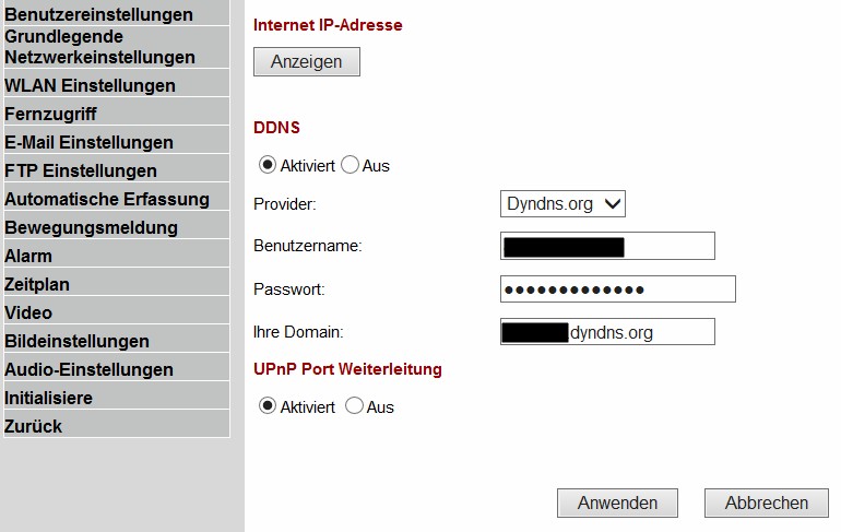

  • Unter Fernzugriff:

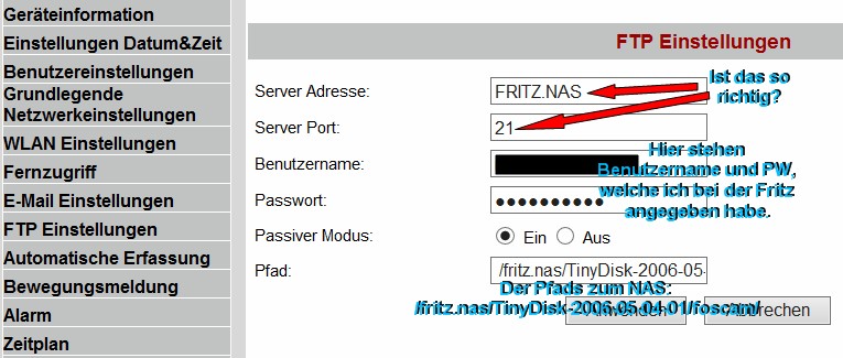

  • Nun das wohl wichtigste, die FTP-Einstellungen:

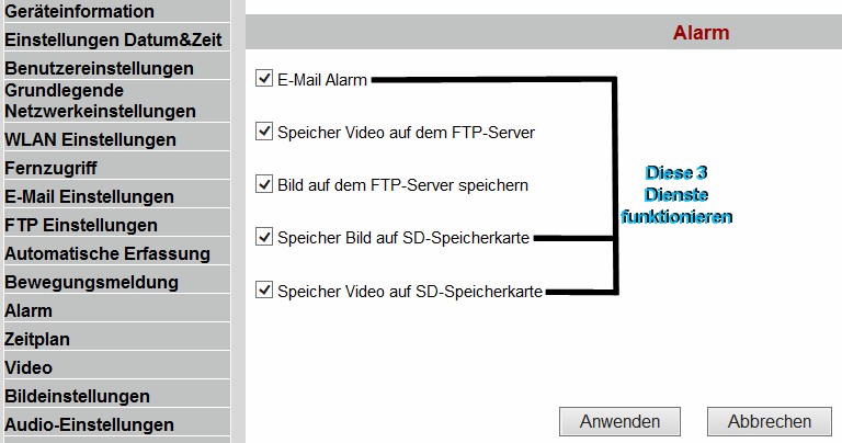

  • Und hier noch wohin der Alarm alles verschickt werden soll:

Zwei Dinge die mir auf die Schnelle auffallen: Wenn du der Kamera einen statische IP vergibst, sollte sie nicht in der DHCP-Range des Routers liegen. Bei dir hat die Kamera eine .21-IP. Die Range einer Fritzbox im Werkszustand geht von .20 bis (afaik) .250.
Dann: Die Server-Adresse sollte die konkrete IP der Fritzbox sein (192.168.178.1) bzw. das, was unter FRITZ.NAS aufgelöst wird, und nicht den Freigabenamen.

Das mit der festen IP muss so sein. Wie gesagt, ich kann mit allen anderne mögichen Geräten mit dre ip .21 drauf zugreifen.
Nein, das sollte eben nicht so sein. Die DHCP-Range ist nur für Geräte da, die ihre IP von eben diesem DHCP-Server beziehen. Da die Webcam aber keine IP vom DHCP bezieht sondern heimlich still und leise eine Adresse statisch besetzt die in der DHCP-Range liegt, kann es passieren dass der DHCP-Server eben diese Adresse an irgendein anderes Gerät vergibt und dann ein leichtes Chaos passiert.
Gib der Webcam bspw. die 192.168.178.2 (außerhalb der Range). Das funktioniert genauso gut, gibt aber keine Konflikte mit dem DHCP-Server der Fritzbox.

Habe jetzt mal als FTP-Adresse die 192.168.178.1 angegeben. Funzt nicht. Kennst Du die Auflösung für fritz.nas?
Nicht direkt. Versuche mal \\192.168.178.1\USB-Stick-Name
Im Zweifel immer mal alles neu starten :)
Also ich habe jetzt die IP auf .2 geändert und statt FRITZ.NAS habe ich die Fritz IP vergeben. Beides brachte probleme, bzw. klappte auch nicht. Das ändern der IP auf .2 bewirkte dass die Web-GUI, sprich IE ständig abstürzte und ich kein Videobild mehr hatte. Zudem, keinerlei Aufzeichnungen auf dem Stick drauf waren. Dein letzer Vorschlag hinter der Fritz IP den Namen des Sticks anzugeben, klappt leider auch nicht, weil keine Sonderzeichen wie z.B. - oder / akzeptiert werden.

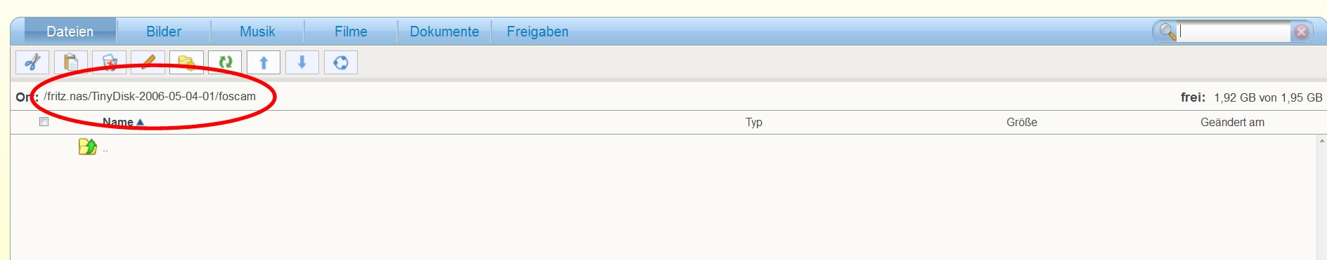

HIER nochmal das relevante Bild dazu.
Und HIER das müsste doch der richtige Servernamen sein.
