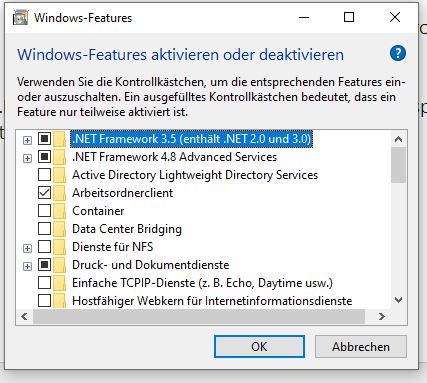

Der Thread ist bisschen alt und das Problem ist bekannt. Habe damit auch zu kämpfen mit den Bug.
Meine Lösung ist:
Windows Feature öffnen und auf Ok klicken.
PC Neustarten und tadaa hab wieder Zugriff auf die Fritz NAS Festplatte. Irgendwann später klappt es nicht mehr und einfach den Vorgang wiederholen. Lächerlich aber funktioniert.
Hoffe ich konnte dir und andere damit helfen ;)
