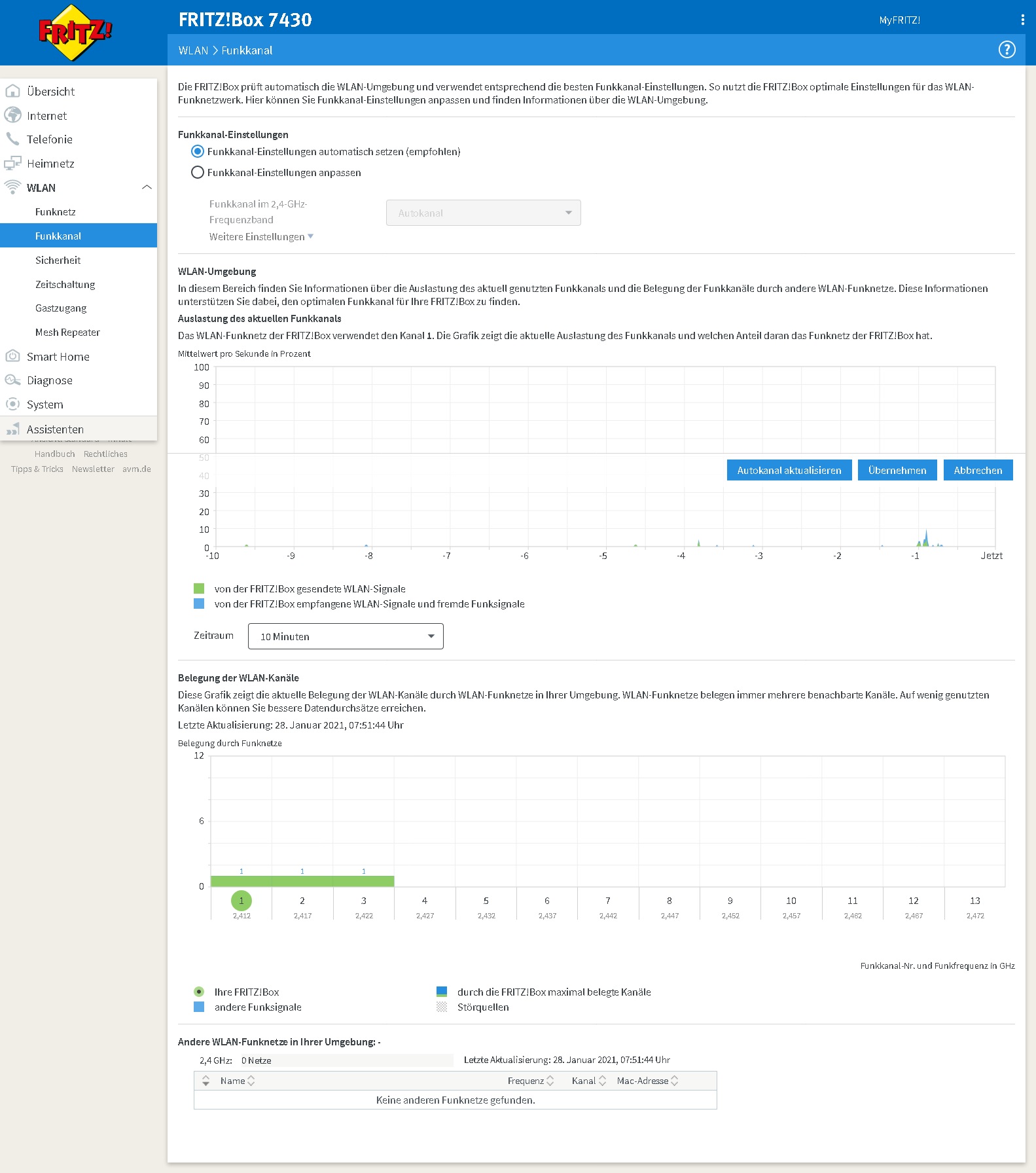

Du hast recht viele 2,4 GHz-Netzwerke in deiner Umgebung. Standardmäßig ist in der FRITZ!Box 7430 nämlich der "Autokanal" im WLAN aktiv. Gibt es "Störquellen" so sorgt der "Autokanal" für einen Wechsel des Funkkanals. Ist mir auch schon passiert. Dann "fliegen" damit verbundene Geräte raus, wie du es beschreibst.

Das ist auch möglich, danke für den Hinweis! Ich bin selbst erstaunt, dass es so viele andere Netzwerke sind. Aktuell sind es 6 andere auf dem gleichen Kanal :(
