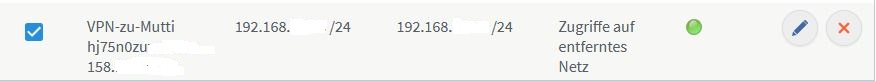

Hängt doch aber mit vom Umstand ab wie es weitergereicht wird. Bei meiner Mutter in der Fritte wird die IP beginnend mit 100.x.x.x angegeben. Hab die Boxen meiner Mutter und meine eigene per VPN verbunden und über den myfritz Dienst wird die IP beginnend mit: 158.x.x.x benutzt für die VPN-Verbindung.
Das läuft jetzt schon gut 1,5 Jahre so. Ich komm auch auf die Box direkt über die myfritz Adresse ohne Probleme drauf (selbst von Unterwegs) wenn nötig und es haben sich in der Zeit sowohl die IP an der Box als auch im myfritz Dienst schon verändert gehabt.
