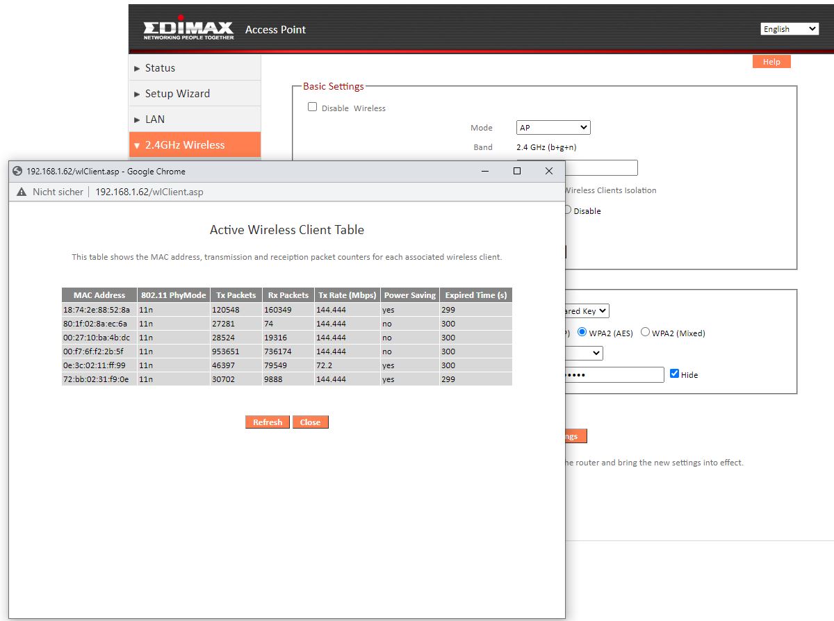

Ich habe im Keller eine Fritz!box 7490 (Firmware aktuell 7.21) als Router am Netz hängen. Vom diesem Kellerraum aus ist in alle Zimmer ein LAN-Kabel verlegt.
Im EG und OG (Büro) ist an dem LAN jeweils ein EDIMAX BR-6428. Die Geräte habe eine WAN und 4 LAN Buchsen, und können als Router, Access-Point oder Repeater betrieben werden - sind hier als Access-Point konfiguriert.
Mein Büro hängt an der FB an LAN-1. Ich gehe von der FB jeweils über LAN-1 in den EDIMAX. An den Buchsen 2-4 hängen weitere Geräte sowie ein Hub.
Ich sitze im Büro 2 m vom EDIMAX entfernt. Wenn ich das Gäste-WLAN in der FB aktiviere, so sehen ich auf meinem Handy für mein Stamm-WLAN volle Feldstärke, aber für das Gäste-WLAN einen wesentlich geringeren Wert.
Wenn ich am Handy mein Stamm-WLAN wähle, kann ich im EDIMAX mein Gerät als angemeldet sehen. Wenn ich das Gäste-WLAN auf dem Handy auswähle, dann verschwindet das Handy aus der Liste der angemeldeten Geräte am EDIMAX.
Das Gäste-WLAN hat bis vor ca. 1 Jahren gut über die EDIMAX Access-Points funktioniert, aber plötzlich geht es nicht mehr. An den EDIMAX wurde seit 5 Jahren keine Firmware mehr upgedated, weil es keine Neuerungen mehr gibt. Es muss also an Änderungen in der FB-Firmware liegen. AVM konnte mir nicht weiter helfen - Fremdhardware an der FB etc.
Ich hätte kein Problem die EDIMAX auszutauschen, obwohl sie noch wunderbar funktionieren. Wer garantiert mit welcher Hardware das dann funktioniert?
Die AVM WLAN 1200 / 2400 gefallen mir von der Bauart (integrierter Netzstecker) nicht, und den 3000 möchte ich auch nicht nehmen, weil ich auch kein MESH brauche. Auf Amazon gibt es bzgl. des 3000 zahlreiche Kritik und dass es evtl. sogar langsamer ist. Auch fehlen mir jeweils die 3 freien LAN-Buchsen.
Eigentlich bräuchte ich im Keller, wo die 7490 steht, gar kein WLAN. Aber dort ist der TELEKOM-Anschluss und die sternförmige LAN-Verkabelung in alle Zimmer geht von dort weg. Es würde reichen es im EG und OG über Access-Points auszustrahlen. Aber wie bekomme ich das hin?

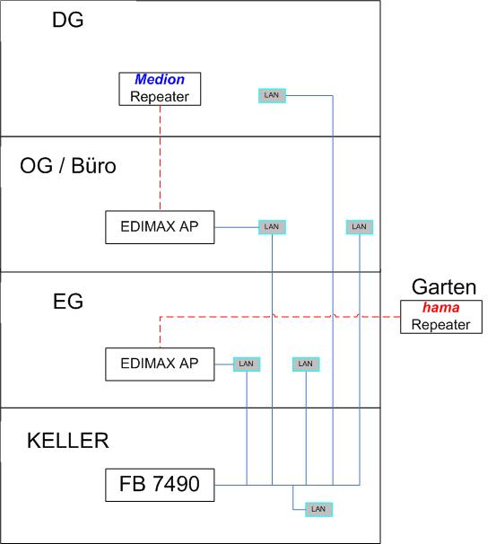

Hier noch der Plan der Verkabelung. Der Repeater im DG ist nur an, wenn die Kinder zu Besuch sind. Der Repeater im Garten nur im Sommer. Bei beiden Repeatern ist nicht klar, mit welchem Access-Point sie sich verbinden. Ich könnte es zwar prüfen in den EDIMAX, habe es aber noch nie getan. Man muss den Repeater im Garten immer mal wieder neu starten, damit die Internetverbindung wieder klappt.

Die 12-adrigen Leitungen im Haus wurden bereits 1997 gelegt. Damals hat man noch nicht WLAN gedacht, sondern jedes Zimmer sollte LAN und ISDN-Anschluss haben. Ich habe daher ein Patchfeld mit 9 Anschlüssen im Keller. Davon verbinde ich derzeit 2 LAN-Anschlüsse mit der Fritz!box.
Ohne Angaben zu den notwendigem lan Ports zu der wlan Verfügbarkeit in den jeweiligen Etagen wird es schwierig.
auch wenn es vorher ‚irgendwie!‘ mit den edimax funktioniert hat, wäre es jetzt an der Zeit den Wildwuchs zu bereinigen.
alternativ zu meinem obigen Vorschlag könnte man auch den TAE Port über eine lan Leitung ins EG führen und dort erst die Fritzbox anschließen. Ggf von dort wieder runter zum Switch/patchfeld im Keller.
wie gesagt ohne lan Port Angaben wird es schwierig.
