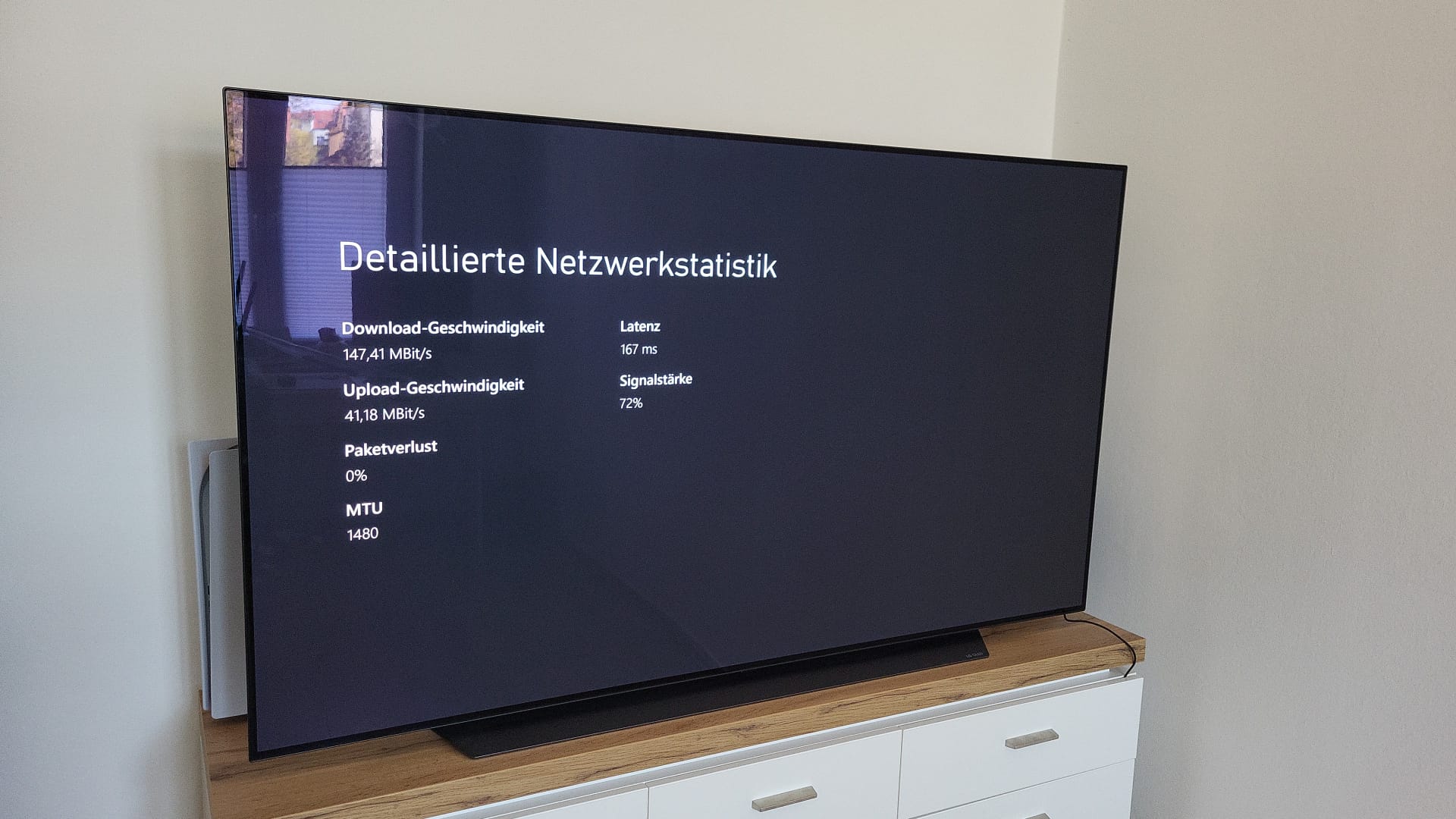

Hier mal ein Bild vom Konsolen internen Netzwerk Test.
