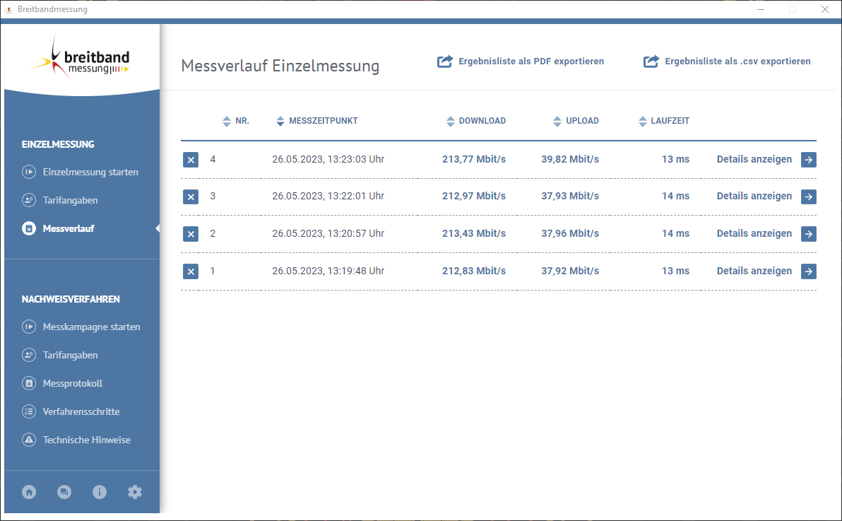

Ich habe einige Screenshots von der GUI erstellt und auch mehrere Geschwindigkeitstests (Breitbandmessung, Desktop-App) durchgeführt. Bei letzteres kann man erkennen, das die 7530🦼 mit 1 Megabyte aufwärts im Downlink vor der 7590 AX v2🦽 im Rennen liegt.

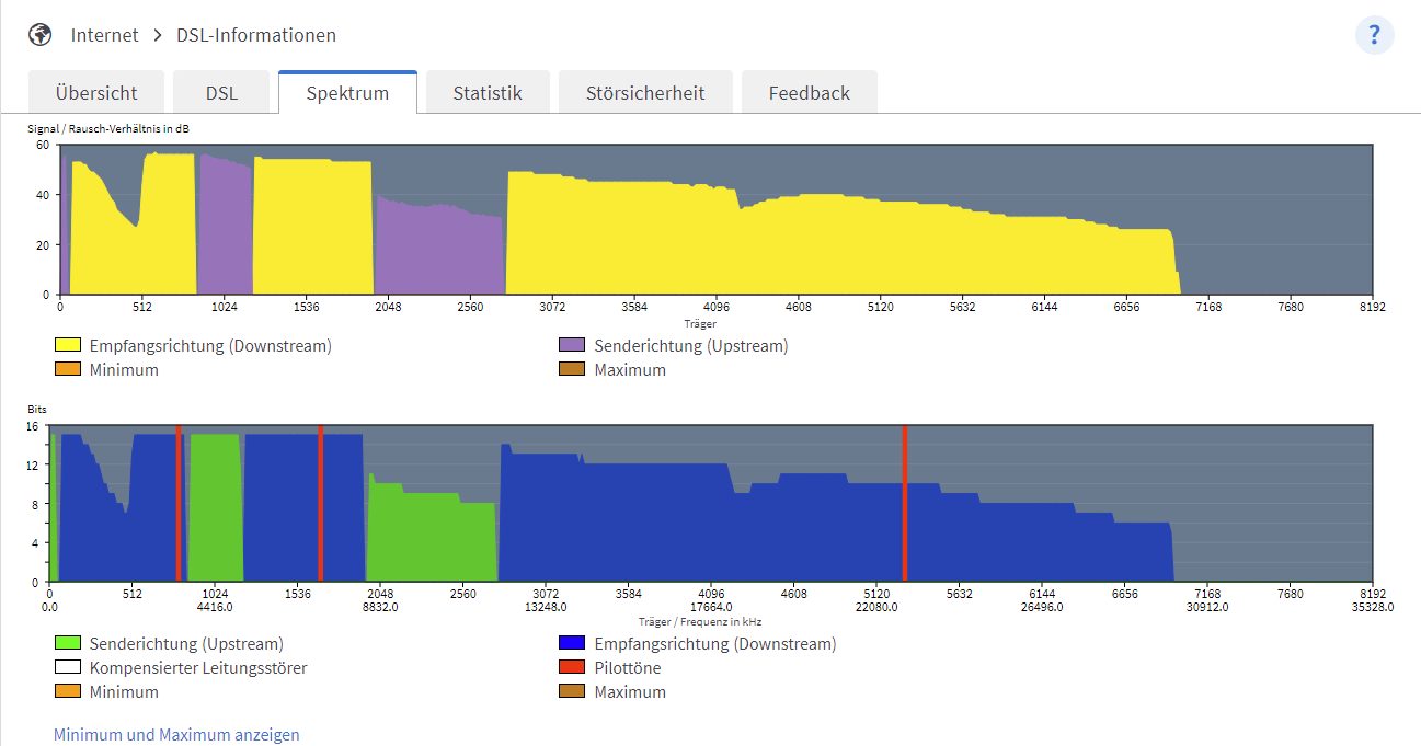

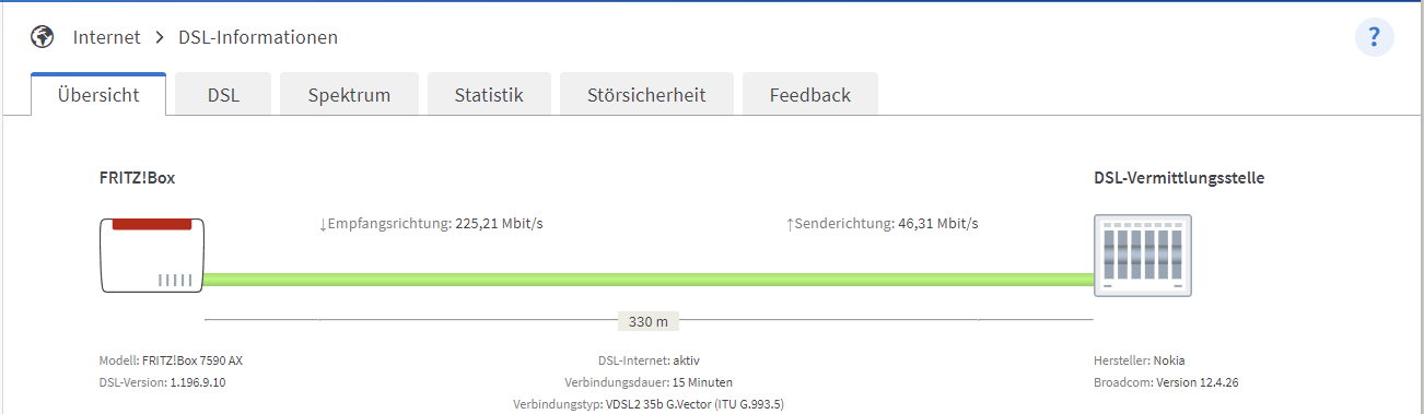

Fangen wir doch mit der 7590 AX v2 an;

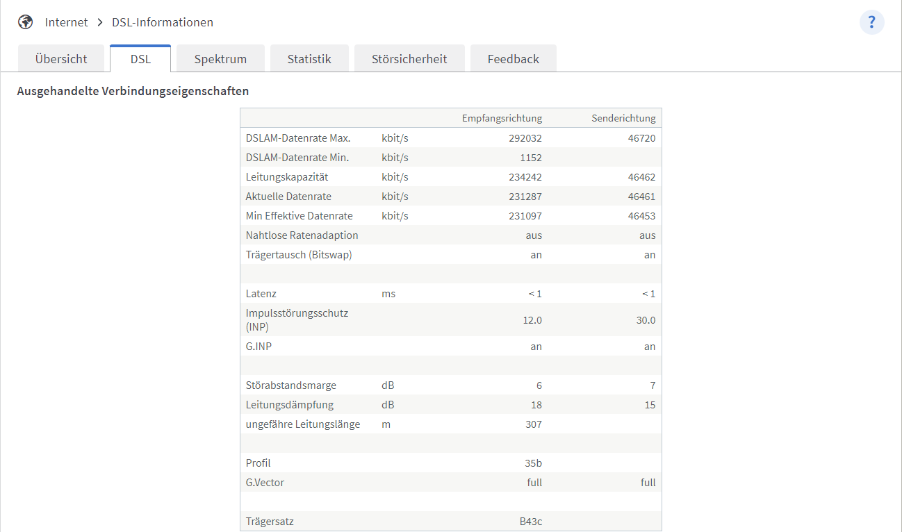

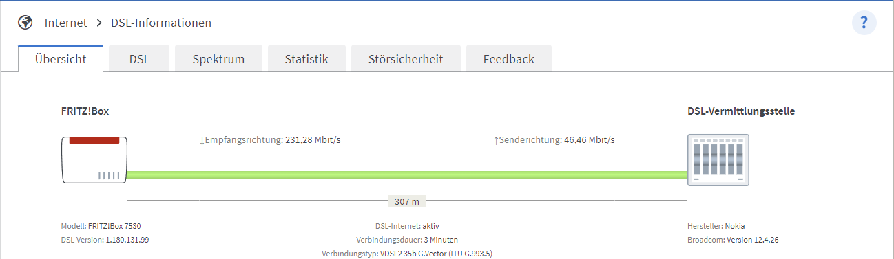

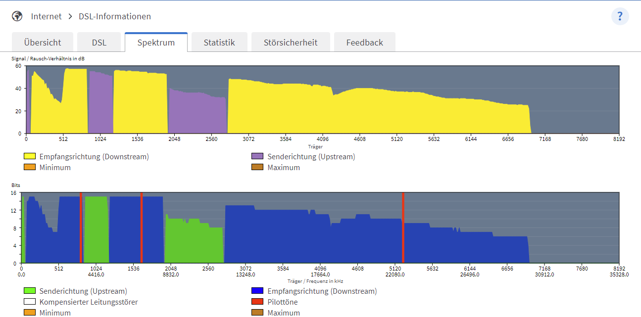

Gefolgt von der 7530;
Anbei die Geschwindigkeitstests, angefangen mit der 7590 AX v2;
Wieder gefolgt von der 7530;

Übrigens hast du fiese Wellen im Spektrum, vor allem im Upstream. Bei dir kommt ungeeignetes Kabel zum Einsatz.

Jetzt muss jedoch sagen, dass deine
7590ax v2 mit 225,21 Mbit/s zu 46,31 Mbit/s
7530 mit 231,28 Mbit/s zu 46,46 Mbit/s
dass die 7530 6 Mbit/s schneller ist liegt an den Unterschiedlichen DSL Versionen beider FB
7590ax v2 1.196.9.10 und 7530 1.180.131.99
Wenn ich auf meiner 7590ax v2 mit Test-Version schaue, dann bin ich bei Rel V12.9.1.1.1.5. unabhänig davon, dass ich nicht die 250/40 wie du als vertrag habe und meine FB FW auf meinen 175/40 Anschluss, ankommend 140,7 Mbit/s zu 40,3 Mbit/s. Leitungslänge ca 400m bis Verteilerkasten (meine FB zeigt diesen Wert aufgrund der Firmware nicht mehr an). Vor der Optimierung hatte ich bei meinem 175/40 Vertrag massenhaft De-Syncs + Einbrechen auf 100/40
